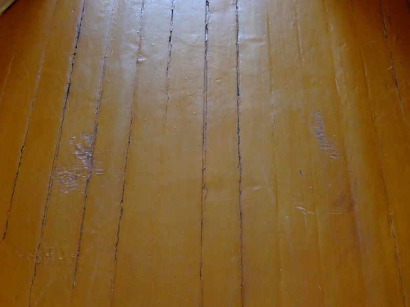

Добрый день уважаемому сообщесту мастеров.
Чето вдруг начался ремонт в комнате. Первоначально планировалось заменить обои. Но глядя на пол возникла мысль както облагородить и его.
Сейчас пол выглядит так как во вложении т.е. неровная крашенноя доска. Рассматривали 3 варианта покрытий - ковролин, ламинат и линолеум.
Из этих вариантов посчитали что самый бюджетный вариант - ковролин так как есть мнение что его тупо расстелил приклеил в нескольких местах на двусторонний скотч и закрыл плинтусом.
Но вариант этот кажеться очень не практичным - есть наглый рыжий сосед по комнате который ковровое покрытие совсем не уважает.:)
А вот стелить ламинат или линолиум на такой неровный пол не получиться. Надо его както ровнять. Собственно прошу совет какие есть ли варианты максимально быстро и практически безболезненно для семейного бюджета подготовить данный пол для укладки ламината или линолиума?
Может есть другие варианты облагородить пол сравнимые по бюджету с вышеуказанными?
Заранее спасибо!

сверхй постелить фанеру, дсп, есть еще и специальные листы мдф, можно в два слоя, тогда на доски положить, можно подложку. плоскость подровняется и можно что угодно. про ламинат, надо смотреть по правилу, а то можно "забить" на щели кинуть подложку и постелить ламинат.

Согласен с комментарием выше. Профессионально занимаюсь напольными покрытиями и вижу самый бюджетный вариант именно такой — фанера + напольное покрытие (ламинат или линолеум). Но нужно померить пол, фанера не так уж и хорошо выравнивает значительные неровности. Если будете линолеум, то не забудьте все стыки прошпатлевать два раза и шлифовать. Не забудьте также что фанера кладётся обязательно с отступами друг от друга (в качестве клиньев можете использовать обычные спички для обеспечения зазора между листами фанеры). Фанеру нужно 10 мм., лучше 12, от более тонкой толка мало. Если не нравится что пол поднимается, то один вариант — полностью демонтировать пол и переделывать заново, уже с учётом новой высоты. Ещё вариант — как-то шлифовать этот, но таким я никогда не занимался, нетехнологично.

Понял. Спасибо за советы. в принципе тоже пришел к такому выводу. правда думал что фанеры 8 мм хватит. Буду брать 10 мм.

К сожалению, сейчас фанера часто идёт на 1, а то и на 1,5 мм. тоньше чем на ней написано :( При том что там допуск вниз вроде 0,1 мм. Так что поэтом рекомендую 10. Когда будете ставить, сами поймёте что даже 10 довольно легко гнётся на неровностях. Крепить надо саморезами, а не гвоздями (а то могут потом скрипеть) обычно 4 ряда по 4 самореза и до 5 по 5. То есть от 16 до 25 саморезов на лист. В вашем случае будут 41-е саморезы по дереву, лучше чёрные. Зенковать и замазывать шляпки шпатлевкой под ламинат не нужно, под линолеум может и потребоваться, зависит от толщины линолеума.

А почему не использовать вместо фанеры ОСБ3? Она и прочнее и дешевле. Сам хочу сделать нечто подобное но планирую использовать именно листы ОСБ3 (кронополь).

Вот вот вот, ребята, только хотел подобную тему соорудить, т.к. вопросец актуальный. В принципе суть думал так: на доски фанеру, потом изофол, потом линолеум. Вчера кстати сказали, что изофол не нужен, поэтому фанера и линолеум. Вот просветите в этом вопросе:фанера она просто укладывается? подложка это что такое? Ну как она крепится прочитал выше. А линолеум - есть рекомендации по настилу его? Спасибо.
