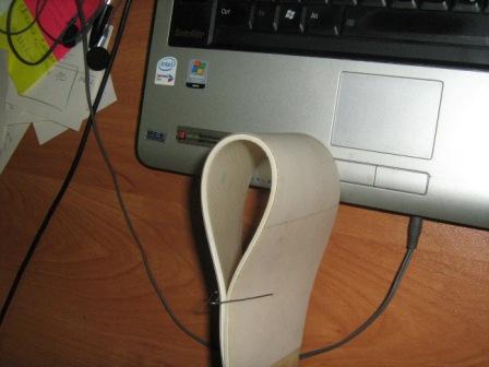

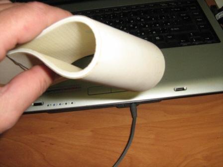

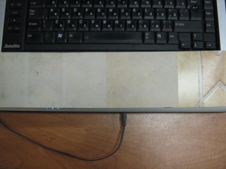

18.09.2009 в 09:36:15
вот так может гнуться, при этом можно нанести не только на фанеру и т.д.. даже на приклеенное покрытие которое нет желания менять, просто ремонтировать и сверху клеить. правда чем мягче покрытие или подложка, тем больше будет остаточная деформация у финишного покрытия. но по osb, фанере, дсп работает просто замечательно.

al-twin написал : "таких не бывает".
надо было добить и фоту мою показать где я гну кусок линольки с шпатлевкой. в принципе можно и так попробовать. если сильно листы не изгибаются то и шпатлевкой по дереву. правда после высыхания она твердая и её надо шлифовать, а потом грунтовать.
