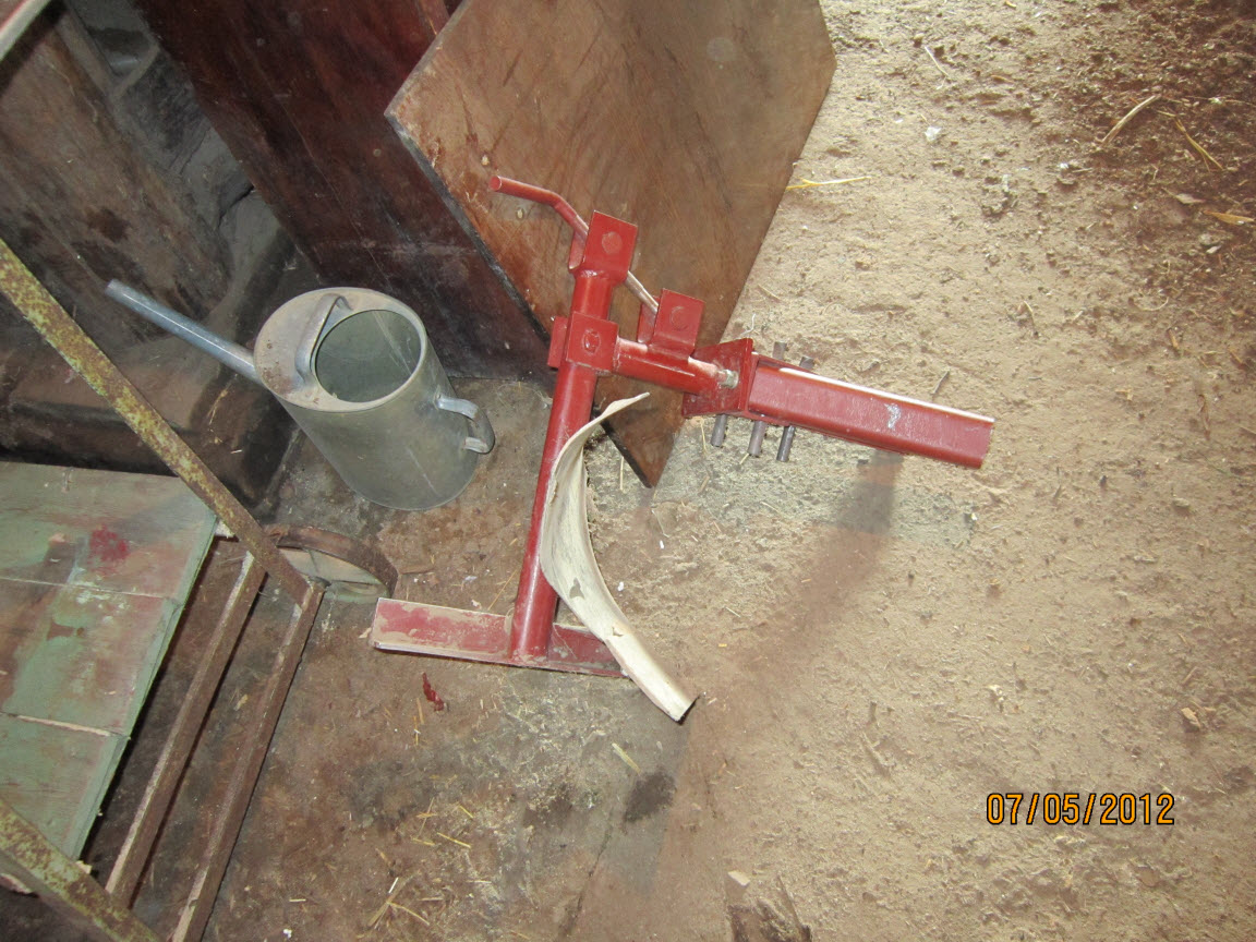

Dgekson написал : Проверьте компрессию. После того что вы уже сделали, возможно остается только износ поршневых колец (ЦПГ). ИМХО. P.S. А фотки вашего плуга можно посмотреть?
Добрый вечер! Вот сфоткал.
Извиняюсь за качество первой фотки, редактором пользоваться только научился, но загиб там сверху виден.Нет износ поршневых колец исключен,мотоблоку только год. Один слесарь мне подсказал, что зажигание пораньше поставить надо, в свете перехода на 92 бензин я думаю попробовать можно. Вот только съемника маховика у меня нет, в магазина не дали. А другой мне посоветовал лапку у поплавка немного отогнуть, чтоб клапан подачи бензина перекрывала быстрей, я слышал про этот разговор на форуме, поэтому попробовал поиграться подачей топлива. Но тут чуть перегнешь лишнего уже глохнуть начинает. Вот бы думаю отверстие в жиклере бы поменьше было. Все таки добился, нагар свечи уменьшился немного,мотоблок стал увереннее работать и набирать скорость. Значит двигаюсь в нужном направлении.

karpyk написал : Добрый вечер! Вот сфоткал.
Спасибо. Сам плуг не Агровский вроде, а сцепка его. Или это разновидность Агровских плугов?

Dgekson написал : Сам плуг не Агровский вроде, а сцепка его. Или это разновидность Агровских плугов?
Это Агровский плужек, у меня такой же. Их раньше просто черной краской красили.

Dgekson написал : Спасибо. Сам плуг не Агровский вроде, а сцепка его. Или это разновидность Агровских плугов? Добрый день! Да нет точно агросовский.Хотя еще можно бы подзагнуть лемех в самом начале около стойки. Чтоб с самого начала крутить начинал. Грубовато немного сделан если честно. Мотоблоку тяжеловато его тащить, если чуть траву хватанет. Мне больше вот такой нравится.

karpyk написал : Добрый день! Да нет точно агросовский
Ага, теперь увидел что точно Агровский, Чебоксарский если не ошибаюсь. У меня от Goldoni, плуг очень хороший, особенно с боронкой. Огород после него сказка. Пробовал целину, без проблем режет см 10-15 красиво режет и переворачивает даже на 1-й передаче. Но хочется оборотный, но с ним боронку уже проблематично сделать.
