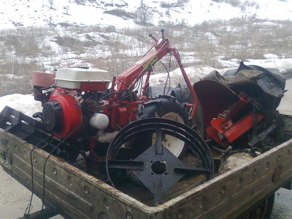

28.03.2013 в 21:04:04
Здравствуйте. Вступаю в ряды Агроводов.Купил себе бу Агро 2005г. Попробую освоить с Вашей помошью малую механизацию.

28.03.2013 в 21:20:02
svarnoi -31 написал : Купил себе бу Агро 2005
Чистенький. А фрезы нет ?

28.03.2013 в 21:38:27
umnyi написал : Чистенький. А фрезы нет ?
Почему нет есть.Фреза плуг грунтозацепы и картофелесожалка

28.03.2013 в 21:56:06
svarnoi -31, Меняйте ГСМ, фильтры, проверьте клапана, карбюратор с баком промыть и вперед :)
У фрезы если не убрано, оставьте половину ножей. Все остальное на свой вкус. Хорошо бы колеса заиметь, что-нибудь от 13х, но это уже как пойдет.
