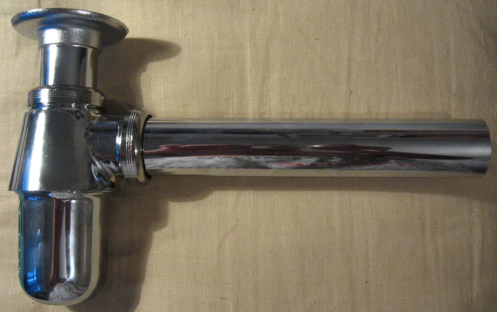

Хочу поставить на раковину латунный хромированный сифон, например, Viega 5753, но не могу найти модификацию со штуцером для подключения старальной/посудомоечной машины... такие вообще бывают? Гуглил безрезультатно, на Форуме искал...

Не встречались, он по определению хромированный для открытого монтажа, следовательно если будет присоединение для ст. машины то тоже должно быть хромированным и скорее всего также жестким...

Нет, не бывает. Вариант: хромированный латунный сифон для раковины + хромированный сифон для СМ + ответвление канализационной трубы к нему.

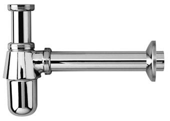

Сам искал подобное но с выходом на 32мм.Максимум что нашол хромированый нипель между сифоном и донным клапаном с дополнительным выходом на 3/4 дюйма.Если памятьне изменяет фирма Дальмер.

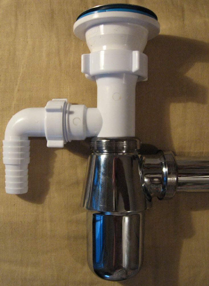

Купил сифон Viega 5754 без отвода для стиральной машины. Вместо родного латунного хромированного патрубка с седлом для горловины раковины вставил в сифон белый пластиковый патрубок с отводом для стиралки. Возникла идея покрасить его серебрянной аэрозольной автокраской из баллона. Что скажете? ...колхоз? :confused:

По существу: есть другое решение. Сифон останется в первозданном виде - латунь под хромом. Врезка будет невидима сверху/сбоку - нашёл хромированный латунный тройник 32 мм, который вставлю в соединение сифона с выводом пластиковой канализации из стены. В отвод тройника резиновую манжету 25/32 мм, а манжету гофрошланг стиралки. Шланг пойдёт под самым дном врезной раковины и столешницы в котороую она врезана.
