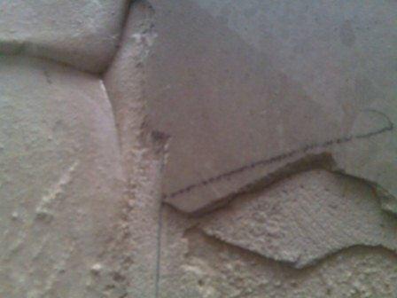

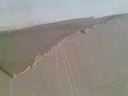

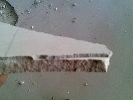

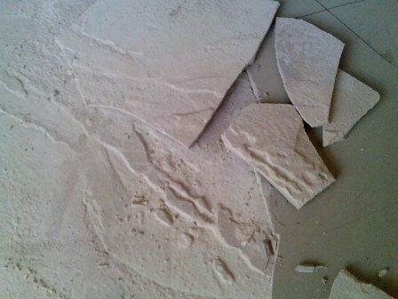

безусадочная масса лежала, сверху через универсальную (пленкообразующую) грунтовку залили массу и она подняла свободно лежащий верхний слой заливали сначало грубо, практически без выравнивания, в углублении видно что была грунтовка то же самое. правильная грунтовка увеличивает адгезию настолько, что "зубами не разорвать, и при этом со "слабой" грунтовки следают слои.

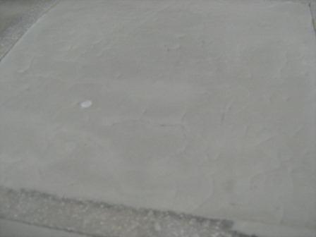

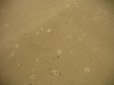

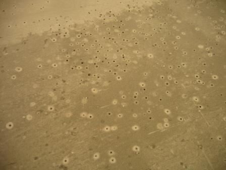

не достаточный слой грунтовки (впитывается вода в поры стяжки и из неё выходит воздух) на быстрых нивелирующих массах остаются такие кратеры. совсем не грунтовали или грунтовку "втерли" в основание. грунтовать лучше так: размешали грунтовку или перелили в емкость в которую можно опустить валик, напитать его грунтовкой, поставить валик на стяжку и не втираем грунтовку а распределяем по основанию не оставляя луж. при таком способе всегда отличный результат. если выливать грунтовку на основание, то получается так, что в том месте где вылили грунтовки много, а там где начинают тереть валиком, грунтовки маловато, а в общем будет перерасход грунтовки.

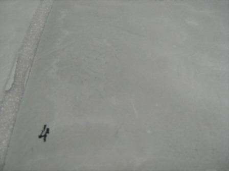

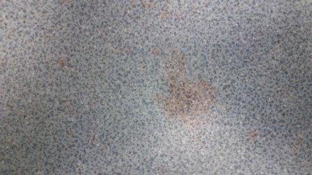

тестировал смеси, именно на слабом слое грунтовке разные рецептуры смеси "сморщивание" становится заметным при начале схватывания смеси (на фото матовые места).

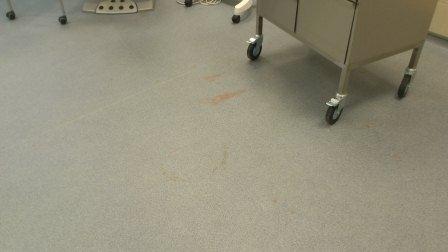

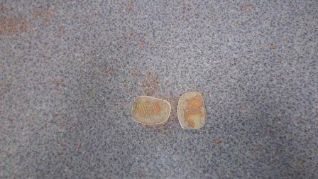

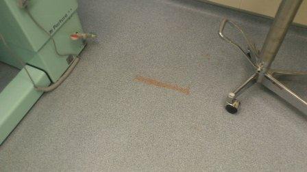

и раз пошел разговор за грунтовки. БК бетоноконтакты, бетоконтакты и пр. некоторые производители таких грунтовок для удешевления применяют активные красители, которые мигрируют в покрытия. все выглядит как будто сверху испачкалось и не отмывается. при нанесении грунтовку на стены положили валик на основание, со временем появился след на поверхности. видно даже след от вердра с грунтовкой и капли. так выглядит поверхность при вскрытии видно что это на основании. никак не лечится. то же самое с обоями и пр. был случай когда на подложке покрытия ручкой рисовали (в пасте используются пластификаторы) со временем и они вылезли на поверхность.
