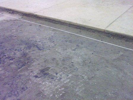

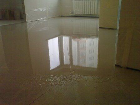

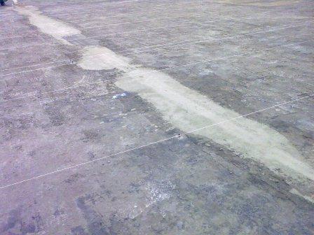

можно и так конечно, но муторно это. проще вкрутить саморезы по углам и натянуть шнуркой конверт из угла в угол и заливать так чтобы шнурка тонула. в теме есть фото, если нужно могу еще выложить, будет за один раз и сразу плоскость и уровень, без шлифовак и пр. в Самаре есть дилеры ;) и 920 и 976 у них есть.

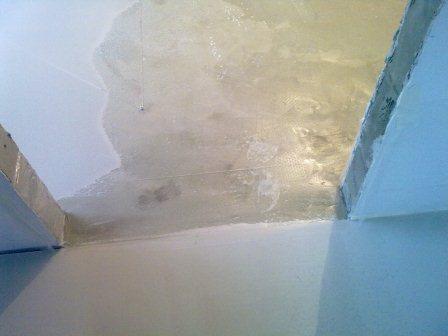

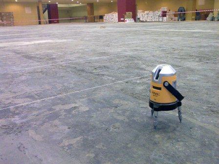

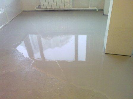

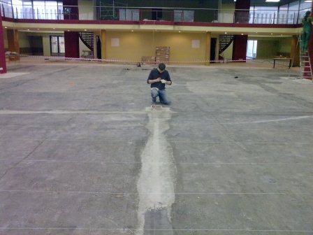

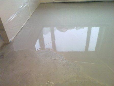

вкручивают дюбеля и ставят саморезы. капроновая шнурка или леска (не должна размокать от воды). саморезами регулируют высоту. (сейчас еще фото с другого обекта). тут вообще можно было залить сразу все, но заказчику некуда было вещи девать поэтому заливали сначала комнату, а потом все остальное и комнату и кухню и коридоры. если все свободно и есть выход к воде, запросто залить и трешку вместе с кухней.

gans gr написал : капроновая шнурка или леска
Это все остается внутри смеси, не нужно вынимать после заливки?

вкрутить саморез выставить верхнюю точку (на фото на нижней стороне направляющей приклен кусочек пвх плитки на клей). натягиваются шнурки и выставляются по уровню.

Howlin написал : Это все остается внутри смеси, не нужно вынимать после заливки?
саморезы по правильному выкрутить :), а шнурку оставляют. можно делать "марки" правда это муторнее (ИМХО) еще делают саморезы с шагом 1-2 метра. повторюсь, на мой взгляд быстрее и удобнее натянуть шнурку.
