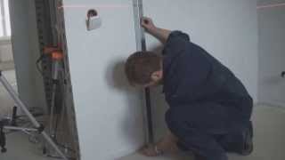

Nero написал : Взял вот такую штуку
Nero написал : Вопрос, с этим можно работать?
Вряд-ли :)

BV написал : Вряд-ли :)
Хорошо, тогда что мне делать?
Аватар пользователя
Сообщений: 111393
24.04.2014 в 00:31:06
Nero, проверить точность горизонта этой китайской штуковины двойным ходом луча по самому длинному расстоянию в квартире.
Можете точность вертикали по отвесу проверить дополнительно.

BV написал : Nero, проверить точность горизонта этой китайской штуковины двойным ходом луча по самому длинному расстоянию в квартире.
мне это ни о чем не говорит.
Неужели никто не может нормально и доходчиво объяснить как мне сделать пол под ламинат с самого начала? Я этими вещами никогда не занимался, ремонт делаю в первый раз. В связи с ограниченностью финансов вынужден все делать сам.

Nero, судя по фото, у вас бетонная прочная, и довольно ровная поверхность. Под ламинат нужно ровную поверхность... прочность не важно. Ровность под ламинат проверяется рейкой, имеющей длину 1 метр. У вас есть правИло длиной 1,8м, можно в принципе и таким померять, разница несмертельная))) ... Сначала почистите шпателем, ну или ножиком, ваш пол от шлепков раствора, а затем поприкладывайте ваше правИло в разных местах, - просветы под Вашим правИлом не должны превышать 5 мм... Результат долОжите.. доложИте... -ДоклАдавайте тут! :)
