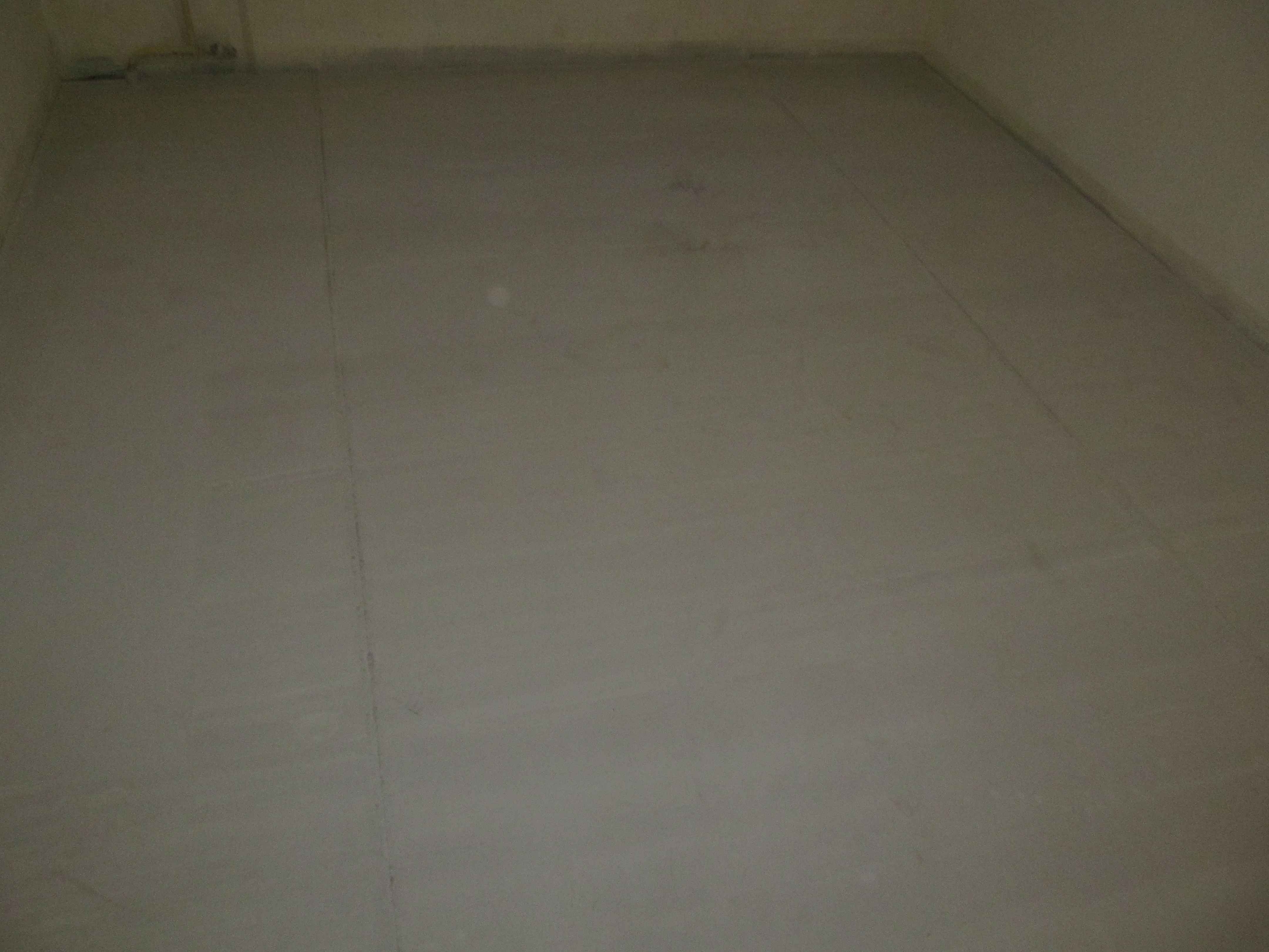

Давно не заходил на форум. В начале осени мы еще раз заливали полы. Действующие лица и исполнители те же. Делали, естественно, себе, но в другом месте. Приобрели некоторый опыт, теперь можно сравнить свойства двух смесей разных производителей. Вот завершающие этапы работ, когда мы использовали Форбо.
Вот что у нас получилось. Маяки еще не выдернули. Обратите внимание, насколько ровно легла Форбо около маяков. Каких-либо искривлений поверхности около маяков в данном случае мы не наблюдали. Текучесть у Форбо отличная, растекается хорошо.
Stanislaw34
Stanislaw34
Регистрация: 21.02.2017
Электросталь
Сообщений: 139
12.12.2017 в 12:05:27
Дальше. Выдернули маяки, выбили ротбанд, залили, зашлифовали.
Я долго ползал с правилом 2,5м, подсовывал железочки. Кто-то ловит десятые доли миллиметра. Наш результат - 2 мм максимум на длину правила. Думаю, нормальный результат.
Два раза грунтуем Форбо. И на этом все. Прошло полгода. Все ровно, ни единой трещины. Держится отлично.
