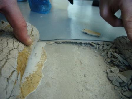

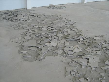

как потрескался? если под слоем пустота, то не правильно оставлять. потрескается и верхний слой (не важно чем будете лить). по правильному, если есть пустоты, то снимать (надо разбить молотком рядом с трещиной, потом поддеть чем нибудь и все снимется без особых усилий, это при условии что бухтит). ИМХО что отслоился. пропылисосить, хорошо пролить ГГП в несколько слоев и залить безусадочной смесью (из перечисленного 45, не знаю что такое Т55). если не бухтит основание (хотя все таки думаю, что отслоилось), то замазать трещины (перед заливкой, той же смесью, которой будете выравнивать) конечно замазывать после нанесения грунтовки, как подсохнет чуть, заливать. лучше сразу переделать, чем потом будет так (под покрытием)

ок, спасибо за ответ. пустоты, не бухнение, а именно "барабан", т.е., как я понимаю, остлоение, были местами у старой стяжки, поверх которой наливалось.. Уж очень не хотелось снимать эту стяжку - какая ни есть, а более 10 лет простояла..
попробую подождать еще день два, посмотреть насчет пустот/отслоения и т.д..

mstrct_lab написал : а именно "барабан", т.е., как я понимаю, остлоение
Делал так. Болгаркой расшил трещины. В местах где был "барабан" при надавливании ногой шевеление, прорезал кресты. Пролил водой, прогрунтова. И финишным полом из мензурки с узким носиком залили швы и кресты. В кресты еще вставил как арматуру велосипедные спицы (оказались под рукой) они Ф 2 мм как раз в шов от болгарки. Швы зачистил шпателем. Все стоит крепко. Образование пустот у себя связываю с ошибкой в выборе пола (Бергауф финал), использовал финиш, но у меня были провалы более 10 мм, т.е толщина больше рекомендуемого, при высыхании началась усадка и деформация. Когда вскрыл трещины пол в этих местах изогнулся, как торосы на ледовитом океане. Нужно было применить пол с толщиной от 6-60 мм (Бергауф медиум). А возможно и качество пола такое.

Добрый день! Залил пол основитом Т45, толщина около 20мм, стяжка простояла 3 недели всё было нормально. Потом накрыл старым ленолиумом и началась отделка комнаты, после того как убрал ленолиум заметил наличие трещин, трещины тонкие, заметны если присматриваться при простукивание пустот не наблюдается. Что теперь делать 1 Оставить всё как есть 2 Залить сверху 10мм слоем, но тут возникают вопросы, не потрескается ли снова и не начнут ли отваливаться обои от сырости.

если трещины как описали, нет пустот, то оставить как есть.

gans gr написал : если трещины как описали, нет пустот, то оставить как есть.
А от чего такие трещины появляются ?

трещины всегда из-за усадки. некоторые ниливайки начинают растрескиваться из-за пересушки (но при этом "виновата" все равно усадка), и рекомендуют сразу после высыхания закрывать покрытием.

мысли вслух, пока.. снял кривую стяжку на кухне 11 м2 (при даже минимальном выравнивании сильно выбивалась 2 см от уровня общего пола). Посовывал отвертку и пластпласт легко снимался.. Снял, так как не хочется возможной переделки в будущем.. Хоть в одном помещении :)
