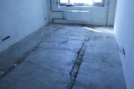

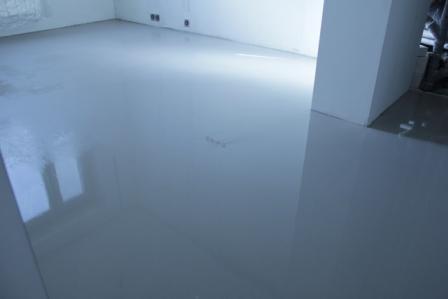

gans gr написал : фото выложу.
до после

gans gr, а какая, примерно, толщина слоя на фотах?

5-8 мм. На правой есть места более 15.
