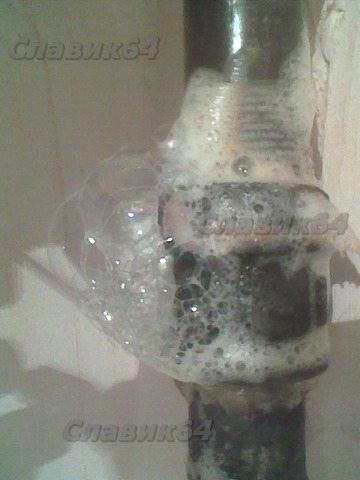

yambor написал : Сильфонной подводкой
Сей девайс является,только в комплекте с ним идут паронитовые прокладки.Резиновая не может быть.Ипрокладки в комплекте,качественнее,чем отдельно и кустарно нарубленные(хоть и мягкие).усадку они дают.Ну не суть,подтянем.;)
Славик64
Славик64
Регистрация: 23.07.2012
Дигора
Сообщений: 10453
15.05.2014 в 09:52:29
Соединение *только на лён*
yambor написал : поставил паронитовые прокладки, а те прокладки, что были в комплекте с подводкой я убрал
Паронит на газе быстро высыхает, чуть пошевелится гайка на подводке = утечка! Резиновая прослужит хх лет, и хватит! А в комплекте что только не бывает - зелёные/бумажные, цветные/дубовые(т.е. крепкие). Всё в мусир!

Славик64 написал : Соединение *только на лён*
При нормальной паковке соединений льном и приемлемой соосности труб хоть голыми руками закрути муфту и контрогайку - никакой утечки не будет.
Славик64 написал : Паронит на газе быстро высыхает
Паронит - стандартный материал для прокладок; перед установкой прокладка смазывается газовой смазкой.

Serx написал : Паронит - стандартный материал для прокладок
Смысл паронита, как материала, в чём? "Терпимость" к тем-ре. Так же? В нашем случае(подводка). Нам это надо? А с резиной что может произойти :confused:. Тем более, что газ не соприкасается с прокладкой, т.к. она прижата/зажата/обжата....:)

Славик64 написал : Смысл паронита, как материала, в чём?
Долговечней, жёстче. Резиновую прокладку легко пережать. Хотя во многом здесь дело вкуса: кому-то нравится попадья, а кому-то дочка её :-)
