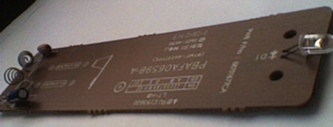

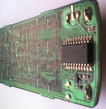

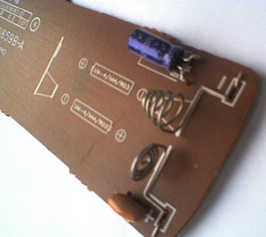

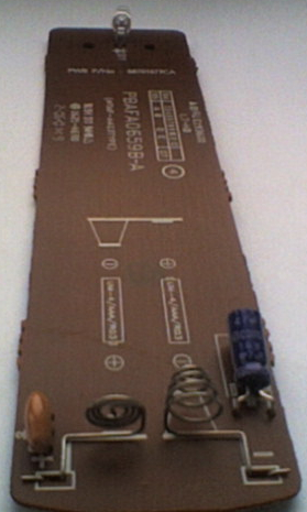

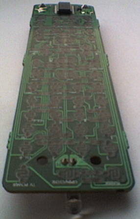

фото платы с элементами крупнее Вы паять то умеете?
iale
iale
Сообщений: 14446
26.09.2009 в 13:45:25
Kloun написал : это кварц. где он на плате и есть ли?
это он и есть :)
Kloun написал : ZTT 3,64Mg под ней: X1
