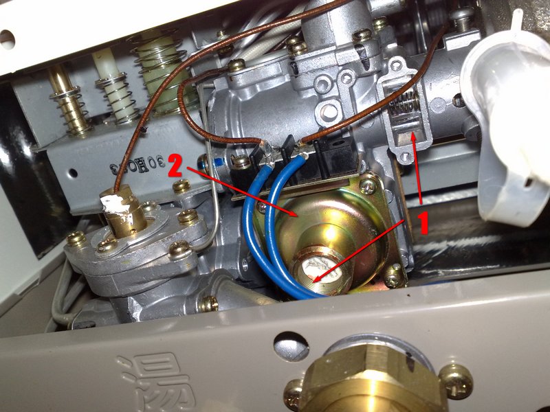

Слушатель написал : какой то хитрый клапан - при включении напор большой, но снижается в первые пару секунд
Этот *хитрый клапан* есть на всех колонках(если не считать наши старые колонки и Астра с ними). Это типа стабилизатора, хоть сто кранов открой, температура не поменяется(практически/по задумке), просто это количество воды разделится на все точки. ИМХО из за этого они и называются *на две точки*.
Слушатель написал : Регулятор расхода держу на минимуме, т.к. не всегда зажигается. Вот в такой ситуации регулятор газа на минимуме.
Щадящий режим.:)

Возможно, штатный термометр держу примерно на 38-40С и при отсутствии смешивания этого хватает на все случаи жизни. Газ регулирую при смене сезона и не трогаю, температуру меняю только расходом потребителей. Такой опыт приобрел, живя с колонками с 60-го года. Первая колонка имела только автомат управления газом и действительно не имела автоматов по воде. Так вот. Всегда колонки ремонтировал сам и с проблемой накипи не сталкивался вообще, но это в моем регионе. А вот в первые годы была проблема сажи - забитый радиатор не прогревался даже на максимальном пламени. Сегодня газ чистый. Конкретно с Протон-3 имел только 3 проблемы:
  • отказ датчиков пламени и тяги;
  • отказ диафрагмы;
  • прихват штока толкателя газового клапана окислами корпуса. Недостаточный нагрев при хорошем по величине и цвету пламени можно отнести только к накипи или саже.

А какя еще инфа нужна? Клонка куплена в 2000 г. До 13 года работала без проблемм. Никакой профилактики не делалось, два раза менялась мембранна, так что стоит все родное., в том числе и мембранны. Год назад перенес в другой дом,до этого там стояла Ленинградка, работала без проблемм, пока радиатор не прогорел. Магистраль новая, проведена 32ПНД трубой, напор открыт на половину, так как ежели целиком открыть, боюсь шланг с лейки оторвет. Регулятор воды закрыт совсем, а газовый открыт навсю. Колонка весит рядом с древним газовым котлом, который гудит как поровоз и по котлу я вижу, верней слышу, когда напор шороший, а когда и не очень, что и подтверждается нагревом воды в колонке. Когда напора нет, вода чуть тепленькая, а когда напор хороший, это между горячей и теплой, даже помытся можно. Так что тут понятно, что дело в газе. На Ленинградке, помнится такое было, и решилось все тщательной продувкой газового блока, что и собираюсь предринять намедни. (если праздники даду:aт) Всем спасибо и С НОВЫМ ГОДОМ!

Неправильные мысли. Для колонки надо открывать полностью, а аттыдава скока надо!
А если у вас прыгающий газ в магистрали, то это не к нам, а к местным газам.
