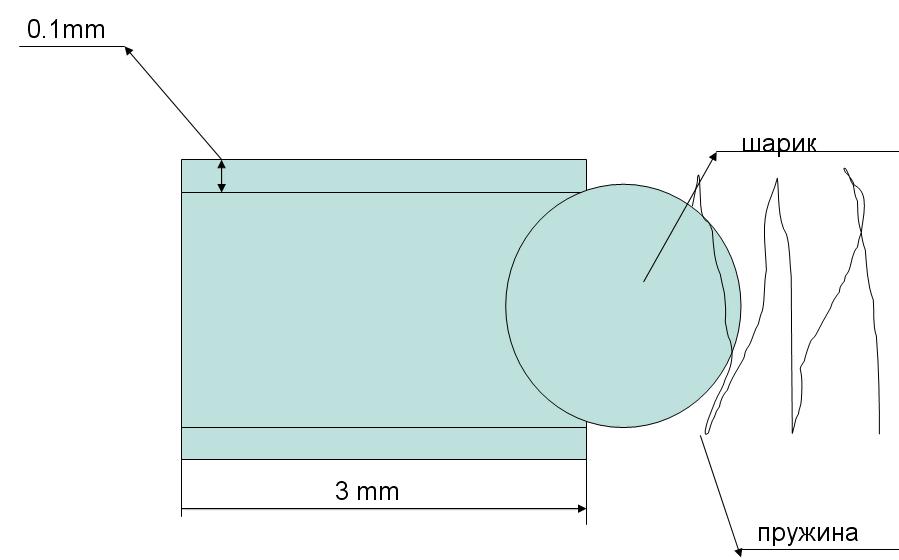

Газовая колонка Протон 3 подскажите что нехватает в регуляторе давления. почему пружинка не держится в регуляторе может там должен запресован шарик в качестве клапана .в продаже запчастей нет придется делать самому.
09.01.2009 в 23:07:13
В этой детали колонки, в месте, где вываливается пружинка запрессована втулка (трубка в принципе) глубиной 3 мм. толщина стенки втулки примерно 0,1 мм.
19.01.2009 в 22:36:44
я как понял это примерно выглядит так
