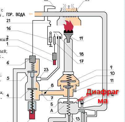

23.02.2010 в 18:35:41
Колонка Протон 1М Народ подскажите в чем дело, колонка не работает, по началу грела воду только при малом напоре воды, а сейчас и вовсе не включается не от какого напора, в чем поломка и можно ли самому её устранить?

23.02.2010 в 19:19:46
LiaNdrY написал : по началу грела воду только при малом напоре воды, а сейчас и вовсе не включается не от какого напора, в чем поломка и можно ли самому её устранить?
Надо поменять диафрагму в редукторе
23.02.2010 в 19:51:27
Палецкий а не могли бы сказать под какой цифрой она на схеме? http://www.mastercity.ru/cgi-bin/models.cgi?05&info&10

24.02.2010 в 02:29:41
LiaNdrY написал : под какой цифрой она на схеме?
На Вашей ссылке, к сожалению, не описана функциональная сущность и работа диафрагмы :( Смотрите эскиз функциональной схемы...

24.02.2010 в 09:45:26
LiaNdrY написал : а не могли бы сказать под какой цифрой она на схеме?
На вашей схеме - 27. Это мембрана водной части (часто водную часть называют лягушкой).
