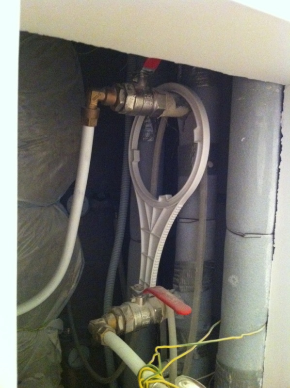

Труба 1" - труба один дюйм стальная или пластик - это имеет значение? пока не сделано ничего, что посоветуете? перенести нижний кран на пол метра в низ (как вы на схеме указали) сложно, сантехники просят такую сумму что проще выкинуть уже купленный ПС и купить 2 новых другой конструкции (дешевле будет). А вообще если байпас один дюйм, а ПС 3/4" оно будет работать??? Такая схема работать будет??? рис. прилагается

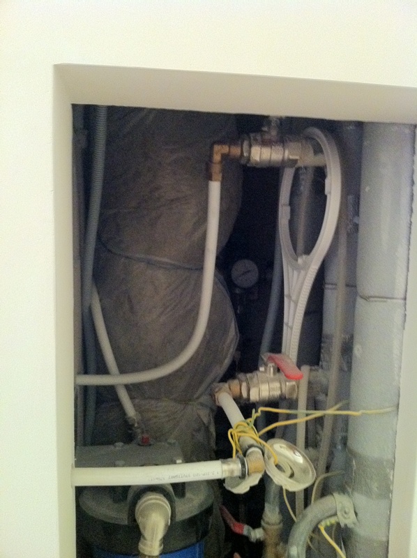

Все, "вилы", (прочитал до середины мозг вспух) я тоже совсем запутался. Ситуация критичная. Не обращал внимания на смонтированный ПС так как определенный период ремонт был приостановлен. Сейчас планирую закончить и встал вопрос по ПС.
Помогите:help
  1. Не прогревается. подключение нижнее.ПС богема 600х800. труба 1 дюйм. подключение м/п 1/2.
  2. Будет ли греться если изменить подключение на вертикальное?
  3. Некоторые люди рекомендуют ставить насос (типа выхода у тебя нет) смысл?
  4. Заужение смонтировать проблематично (абсолютно нет места). Если необходимы еще какие либо данные все выясню.

panoFF написал : Все, "вилы"
Тонковата трубочка на отводы полотенчика. И, на всякий случай, спустите воздух Маевским

2panoFF Непонятно как висит ПС по отношению к выводам...если не сильно низко, то есть шанс, что замена МП16 на ПП32 поможет.

maestro-san написал : 2panoFF Непонятно как висит ПС по отношению к выводам...если не сильно низко, то есть шанс, что замена МП16 на ПП32 поможет.
подключение горизонтальное примерно на уровне нижнего соска на стояке. вот фото может поможет.

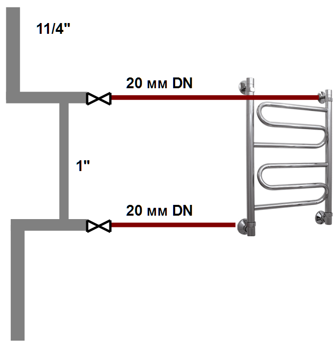

Палецкий
Палецкий
Регистрация: 16.05.2007
Ровно
Сообщений: 21549
25.01.2011 в 22:11:57
panoFF написал : Делали это неоднократно...не помогает.
Вам точно помогут больший диаметр подводки и диагональное подключение, как на картинке в п.№1308

25.01.2011 в 22:19:59
Палецкий В принцие все понятно. Спасибо огромное, человеческое. Вот только может еще один глупый вопрос: направление потока жидкости в стояке влияет? (14 этаж 17-ти этажного дома) я не уточнял это у местных сантехников...
