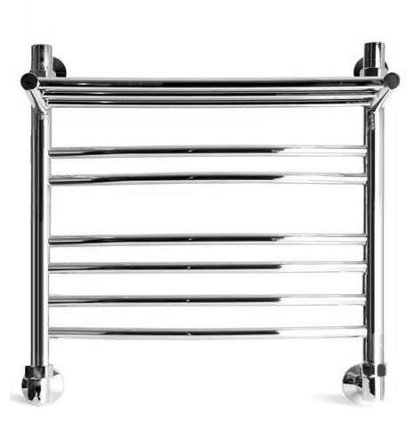

Добрый вечер "Mazayаc". Нужен опять совет! Была случайно сегодня за квартал от дома по делам и увидела что там в доме тоже идет капитальный ремонт и около подъезда стоит трубогиб. В доме тоже сваривают трубы, подошла к сварщикам, спросила смогут ли они , если я принесу трубу согнуть ее трубогибом, ответили, приносите согнем. У одних в доме все для работы кап.ремонта есть, а у нас бригады набирают видно на улице, каждый раз меняются люди, инструментов полностью нет На отводы воды- варят из кусочков - к готовым сосочкам маленьким приваривают дальше 15 трубу для удлинения. Я свои старые гнутые отводы длинные поставила. Вот теперь я думаю, стоит ли мне опять переваривать отводы на ПС формой L? Не знаю, будут ли наши сварщика с кап.ремонта опять переваривать часть трубы - уже мою квартиру сделали, и второй раз в квартиру не приходят. Хочу повторить как у меня сейчас переварен стояк : по прямой без заужения, отводы на ПС прямые длинной 15 см, расстояние между отводами 75 см. Подача воды нижняя. Краны боковые еще не меняла. Вдруг если буду переваривать, то сразу все и поменяю, чтобы лишний раз не отключать стояк. ПС это Лесенка с полкой фирмы "Приоритет"-Богема-2 (60х50)-Внешний габарит: высота 600 (мм) ширина 530 (мм) глубина 80 (мм) + полка 200 (мм),диаметр выхода= 3/4 дюйма. Возможно специальное подключение к стояку с внешним выходом 1 дюйм и 1/2 дюйма, диаметр вертикальной трубы - 32 мм (ДУ-25),диаметр горизонтальной трубы - 20 мм (ДУ-15), Тип подключения - Универсал, отступ от стены до ПС регулируется телескопическим кронштейном. Минимум 40 (мм) Максимум 70 (мм). Будет ли он у меня точно прогреваться ? Вчера зашла к соседу снизу - ему как варят всем - сварили стояк по прямой с небольшим байпасом между отводами на ПС. Сделали отводы на расстоянии 35 см и поставили простой ПС дугой. И он греет хорошо - хотя у нас нижняя подача, он же не должен греть при наличии байпаса?

ALLA - 2021, я не могу за Вас принять решение о переделке отводов, извините. Если бы исполнение было 100% криаым птут да, настаивал бы. А сейчас выбор не так однозначен.
ПС на фото визуально нормальный, без явных косяков.
П- и М-образные ПС прощают некоторые ошибки монтажа, так как за счёт большого внутреннего сечения в них может образовываться пара циркуляционных колец. Если по-простому, то внутри достаточно свободно для смешивания и расхождения встречных потоков теплоносителя. Лесенки же сильно более критичны к грамотности подключения. Но и эмки случается не работают при заталкивании в них ТН снизу вверх.

Mazayac, Спасибо большое за консультацию! Я вот тоже в раздумьях. Меня волнует это отгнивание отводов на ПС со временем. В моем случае, краны на ПС были закрыты длительное время и это привело к отгниванию резьбы. Но на форуме есть примеры и их не мало, когда вода циркулирует в ПС постоянно, но отводы со временем гниют. Будет у меня так или нет - никто не знает - только время покажет. И еще вопрос, у меня сейчас отвод 15 см с боковым краном. Когда буду менять кран на полнопроходный и далее за ним будет уголок - расстояние же увеличиться - соответственно ширина короба увеличиться и я боюсь, что не войдет стиралка по длине стены. Не будет ли критичным, если отвод отрезать до 12 см, нарезать новую резьбу и далее прямой кран с уголком ? Длина станет той же, что и сейчас при угловом кране. Или лучше не уменьшать длину отвода? И правильно ли я выбрала, что купить - из тех кранов, что Вы советовали (из приложения) - кран Bugatti Oregon арт. 322 ? И еще вопрос - 75 см. между отводами это нормально для уклонов к ПС(высота 600 мм) ?

ALLA - 2021, после сварки укоротить отвод и нарезать резьбу - ничем не плохо. 75 см - с запасом, нормальное расстояние. Уклон может быть от 1 см на метр и до сколь угодно большого.
