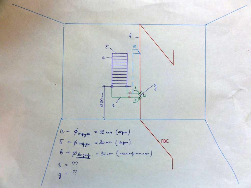

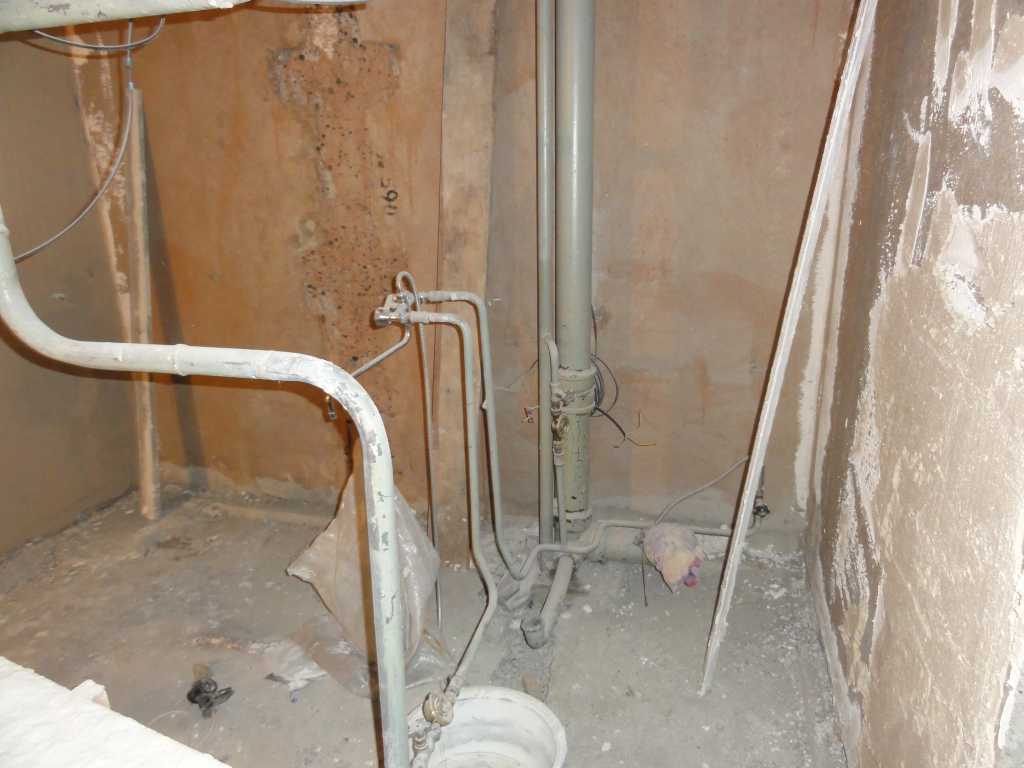

12.10.2011 в 22:23:48
Господа! Прошу помощи...
Кто мы мог подумать, что установка ПС отнють не простое занятие. Вот и я решил замутить в квартире на 8-м этаже 10-ти этажного дома, ремонт в сан. комнате, путем обьединения ванны и туалета. (фото1 существующая схема)
  1. Имеем стандартную (наверно оцинкованую) трубу ГВС с подачей теплоносителя (воды) снизу, т.е. с 1-го этажа.

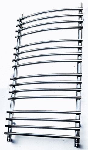

  2. Полотенцесушитель "Марио" фирмы TERMINUS http://terminus.com.ru/production_new_6/6907
модель, размер, Ш х В, тепловая мощность 32/20 П16 500 х 980 560 слева вверху установлен кран маевского, справа - заглушка. Нужно ли ее менять на кран маевского?
  1. Планируется замена оцинкованой трубы ГВС на ПП диаметром внутр. 32мм (фото2 планируемая схема) путем врезки в нее ПП тройников с кранами и с последующим подключением ПС типа "лесенка"
ПС устанавливается на высоте 1200мм от пола. На какой высоте долны быть сделаны врезки (точка 1 и точка 2 (см. фото2))
в стояк ГВС? Я так понимаю, что точка 1 должна быть не выше нижней попоречной перекладины ПС, а точка 2 может быть хоть у пола (или есть регламинтированая высота и для нее)? Какое расстояние L должно быть межle точками 1 и 2. Каким диаметром ПП трубы соединить ПС и стояк ГВС? можно ли 32мм (внутр.) или нужно 25мм (внутр.) для уменьшения сечения. Мне конечно проще было бы 25мм трубу прятать в штробу в стене. Нужно ли зауживать сам стояк ГВС в месте между точками 1 и 2? и если нужно то зачем?
В принципе будет ли работать такая схема или нужно врезатья в стояк ГВС в точках 2 и 3?
Заранее благодарен...

13.10.2011 в 16:22:51
pnnp написал : ПП диаметром внутр. 32мм
Вообще-то ПП меряется по наружнему диаметру. Есть 20, 25, 32, 40 и т.д.
pnnp написал : Нужно ли зауживать сам стояк ГВС в месте между точками 1 и 2?
При нижней подаче сужение нежелательно.
pnnp написал : В принципе будет ли работать такая схема
Будет.
13.10.2011 в 16:36:11
NNN спасибо.
А все таки каким диаметром ПП трубы соединить ПС и стояк ГВС? 32мм или 25мм? Мне конечно проще было бы 25мм трубу прятать в штробу в стене.
Если сужение с стояке ГВС - плохо, то и смещенный байпас скорее свего тоже плохо, и нужно оставить прямую трубу - верно?
АлекСАН_dr
АлекСАН_dr
Регистрация: 12.02.2008
Сообщений: 8193
13.10.2011 в 17:09:19
pnnp, В Вашем случае правильно переделать стояк ГВС сделав всё из оцинковки, отводы на ПС после кранов из ПП25.
