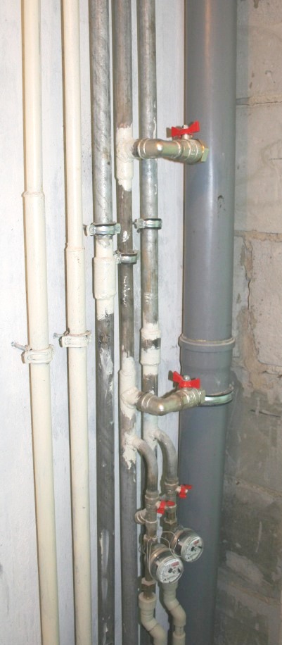

Добрый день. Есть сложная задача,нужно подключить два полотенцесушителя к двум отводам на стояке ГВС 1' без байпаса. Краны на отводах 1/2. Временно подключены 20 трубой. Результат следующий. Маленький сушитель огонь, лесенка еле теплая, воздух стравил. Кто подскажет какое подключение в данной ситуации самое правильное чтобы оба прибора заработали? Буду очень благодарен. Расположены на одной перегородке но с разных сторон (туалет-ванна)

booook написал : Добрый день. Есть сложная задача,нужно подключить два полотенцесушителя к двум отводам на стояке ГВС 1' без байпаса. Краны на отводах 1/2. Временно подключены 20 трубой. Результат следующий. Маленький сушитель огонь, лесенка еле теплая, воздух стравил. Кто подскажет какое подключение в данной ситуации самое правильное чтобы оба прибора заработали? Буду очень благодарен. Расположены на одной перегородке но с разных сторон (туалет-ванна)
Вы сами ,посмотрите на Ваш чертеж.Горячая вода идет с верху, заходит в маленький, отбирает тепло и затем идет в лесенку и отдает остаток тепла.По этой причине и есть разница температур, на сушителе.Для достижения одинаковой температуры, нужно отдельные врезки, на каждый полотенцесушитель.То есть нужно еще 2 врезки с кранами в стояк. Вопрос- УК не против установки 2 полотенцесушителей.

виктор1 написал : Для достижения одинаковой температуры, нужно отдельные врезки, на каждый полотенцесушитель.То есть нужно еще 2 врезки с кранами в стояк.
УК не против двух -хоть пять, но доп. врезку не разрешают, потому и приобрел первый сушитель самый маленький и с наименьшим сопротивлением в надежде что еще будет и на лесницу хватать, теперь вот когда временно подключил понимаю что не то, вот и думаю каким образом переподключить чтобы работало. Думаю попробовать напрямую подключить лестницу с низу а маленький параллельно к ней используя тройники 20-16-20. В теории маленький в системе должен заработать как байпас и с учетом небольших размеров то заужения в 16 думаю будет достаточно, а больше воды пойдет на лестницу.
Так вот вопрос, при такой схеме на выходе из маленького полотенцесушителя стоит заужать к 16 или там можно установить полнопроходные тройники 20? Условие одно лестницу уже перемещать никуда нельзя и подключения на обеих 1/2

master.msk написал : booook,
Спасибо за схему!
Подключил, получил следующее
Маленький греет отлично, лесенка горячее только четыре верхних перекладины, нижние шесть просто теплые. При этой же схеме только нижнее подключение лесенка нагрелась равномерно, но не горячая. При установке кранов на маленький сушитель и закрыв их на половину, удалось снизить циркуляцию в первом сушителе и соответственно немного упала температура в нем но на лестнице заметного изменения это не вызвало, при полностью закрытых кранах, все равно верх очень горячий низ только теплый. Не работает как должно! Попробую подключить еще по диагонали. Что еще можно сделать, что не так? Времянку делаю гидравлическими шлангами на хомутах, диаметр внутренний 19 мм самое узко место в тройниках, уголках 15 мм. Занижения нигде нет. Раньше подключал PЕ-Xс трубой - результат тот-же Циркуляция ощущается - трубы вибрируют. Лесенка высотой 1 метр http://laris.ua/content/72-elit-s-polkoi.html

booook, думаю проблема в исполнении, какие то детали, нет смысла перечислять - достаточно 1 -2 фото

booook написал : Не работает как должно!
booook написал : верх очень горячий низ только теплый.
Есть " мелочи" такие как ду и исполнение отводов на стояке, наличие заужения и правильная инф по направлению подачи. А также ду присоединительных элементов полотенцесушителя.

Отвод на стояке - это вварен штуцер и нарезана резьба 1/2, дальше шаровый кран с американкой потом натянул шланг Ду 19мм и зафиксировал хомутом, дальше тройники, уголки, американки, все что было под руками. Контруклонов и заужения меньше 15 мм в магистралях нет. Фото будет завтра. Сегодня попробовал подключить по диагонали. В первое время думал вообще не запуститься - холодный и все тут. Но на протяжении трех часов очень очень медленно сверху вниз начал нагреваться. Но опять верх горячий низ теплый, а на стояке в нижней точке подключения, куда уходит вода, кран полность холодный, как не подключай. Думаю это из-за большого размера лестницы и большого сопротивления внутри. Нужно каким-то образом усилить циркуляцию, чтобы холодная вода уходила быстрей в стояк. Как?
master.msk написал : booook, думаю проблема в исполнении, какие то детали, нет смысла перечислять - достаточно 1 -2 фото
Вот фотография времянки

Осторожно предположу: увеличить сечение отводов до 3/4". Или как минимум проверить нормальность нынешних - были же примеры с заужением раза в 4.
Пока писал - увидел времянку. Ну и жесть :) Верхний горб, да ещё с заужением.

booook, Отводы 1/2 лучше поменять на 3/4 Сегодня только срезал отвод 1/2 для гвс в квартире. На полотенцесушиле намного быстрее зарастет. Понятно, что в стояках за много лет тоже прилично, даже на хвс , однако на 1/2 это очень быстро может произойти, тем более, что ду 15 - маловато для подобной схемы. К тому же как там приварено - неизвестно, очень может быть, что не очень. + неизвестно, что в стояке и как приварен отвод на гвс.
Полотенцесушитель надо повесить ровно. Т.е с помощью уровня, т.к на него, несмотря на то что он временно подключен, действуют все те же "темные силы" физики, что и на всю трассу.
Также можно попытаться убрать препятствие циркуляции в виде разницы температур, переместив нижний тройник как можно ближе к стояку. Примерно так

master.msk написал : правильно, универсальная схема
Ура! Заработало. Отогнули побольше уклон. Получается, что застройщики правильно расположили отводы у пола.
