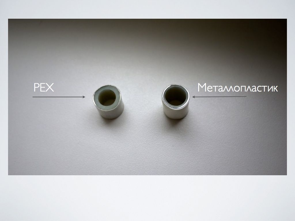

Рехау это не металопласт.Он правильно говорит. А если поставить стабил(титан) то труба суперская.

Разница между металлопластиком и пекс трубы в том, что у пекс трубы сам пекс является несущим материалом который и держит давление, тогда как в металлопластике это совокупность пекса и алюминиевого слоя, где аллюминиевый слой является основным и при его повреждении труба выходит из строя. Так же и сам тип(способ) соединения (надвижная гильза) очень простое и надёжное соединение, которое считается не разборным и очень надёжным соединение , которое по всем СНИПам можно (монолитеть) прятать в стены под раствор.
на фото труба PEX Принето Стабил - аналог Рехау РауТитан Стабил

Система действует давольно давно и успешно :) Например... сборные(модульные) немецкие дома заводской готовности все пекс трубой монтируются ещё на сборочном конвейере. Лично у меня дома трубы Принето Стабил уже 5 лет стоят ...по типу монтажа и труб - аналог Рехау Стабил
В отличии от простого металлопластика, эта трубу можно гнуть сколко хочешь раз, даже с заломами самой трубы в изгибе... в отличии от металлопластика, где излом трубы означает повреждение алюминиевого слоя и как факт повреждение и выхода из строя всей трубы. короче очень надёжная и дурака стойкая, неприхотливая труба в использовании...
ЗЫ Хотя сломать её в изгибе почти нереально, так как сам Пекс слой трубы довольно толстый, в отличии от металлопластика который складывается пополам на ура.
