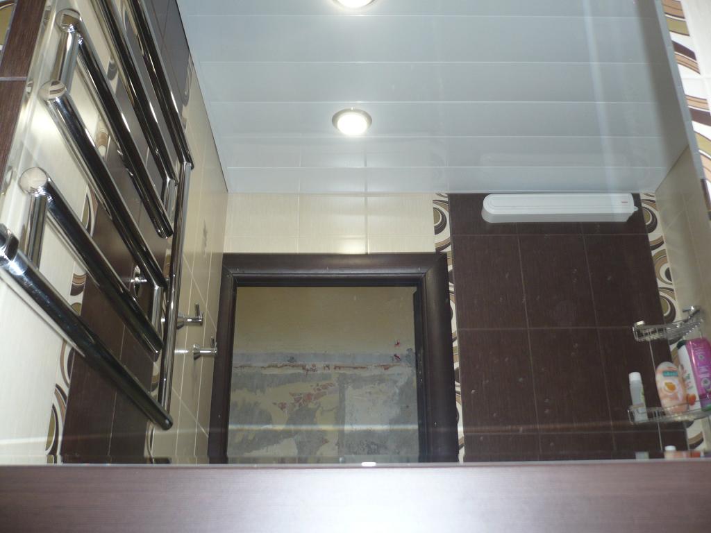

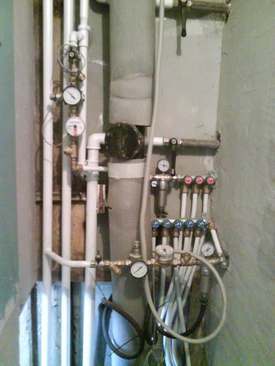

Доброго времени суток. Для начала сразу оговорюсь, что ветку по подключению полотенцесушителей осили лишь процентов на 30-40, после чего уже начал путаться в связи с чем и решил написать, дабы получить конкретные советы от специалистов по моему конкретному случаю. Сразу извиняюсь за качество картинок, что то не очень получилось то, что хотел нарисовать. Собственно имеется санузел, который находится в стадии совмещения. В саенузле имеются труба ГВС, ХВС, канализация, ливневка, и как я понимаю обратка, на которой и висит в настоящее время полотенцесушитель. То, что это обратка, это пока всего лишь моя догадка, основанная на том, что летом, когда отопления не было, полотенцесушитель все же грел....Все трубы планируется упрятать в короб, а полотенцесушитель повесить либо на короб (но в этом случае учитывая высоту унитаза и люка над ним, ПС получится на высоте 150-230 см что видимо не совесем удобно будет) либо на левую стену (но на ней будут электрощиток и не будет ли из-за труб он нагреваться)...ПС планируется Сунержа Галант...по размерам пока не определился, но примерно 60х60, 80х40, 80х60....для установки планируется обрезка труб по необходимой высоте, установка тройников с американками, байпаса на 1\2.... Теперь собственно вопросы....сама обратка 3\4, до полотенцесушителя планирую тянуться 20 металлопластом...учитывая, что расстояние будет получаться в одном случае более метра, а в другом около полуметра, будет ли этого достаточно для нормальной работы? На какую стену все-тки лучше повесить ПС? Правильный ли уклон труб я изобразил или верхний отвод должен быть ниже верхнего края полотенцесушителя и соответственно уклон должен быть не НА ПС, а ОТ него (чтобы типа горячая вода из стояка шла вверх и все такое)? Какой уклон в см на метр надо делать в моем случае, учитывая и без того узкий металлопласт, повороты и др.обстоятельства? Какое подключение делать боковое или диагональное?
