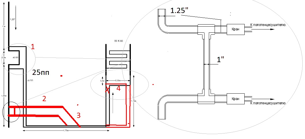

(переделка - варианты)
  1. Байпас переделать как на рисунке справа.
  2. Байпас опустить ниже. После крана также желателен горизонтальный участок.
  3. Если трубу нельзя провести по стенам - опустить на пол
  4. Горячая вода подходит к ПС по длинной трубе. нужно по короткой.
для обсуждения.

NNN написал : ,
Как я понял нужно трубу переделать на 25" Ввод и отвтод воды в полотенцесушитель сделать в один коллектор? Не совсем понял что сделать с байпасом, как это собрать.
АлекСАН_dr
АлекСАН_dr
Регистрация: 12.02.2008
Сообщений: 8193
29.10.2012 в 23:08:57
lunek написал : Как я понял нужно трубу переделать на 25"
как минимум. Лучше- 32
lunek написал : Ввод и отвтод воды в полотенцесушитель сделать в один коллектор?
да
lunek написал : Не совсем понял что сделать с байпасом, как это собрать.
я всего лишь нарисовал схему...на месте Вам видней как это сделать. Смысл в использовании инерции воды для увеличения % затекания в ПС.

Alex-Alex написал :
У меня с этим проблема. С одной стороны у меня дверь и дальше не продолжишь, а другую стену я наоборот пытаюсь освободить (там будет раковина и зеркало). Поэтому и затеял перенос полотенцесушителя на другую стену. Трубы пустил по полу. Байпас и отводы у меня перпендикулярны друг другу, тоже из-за нехватки места. Этот угол потом хочу зашить гипроком. Я фото приложил для наглядности пост 3263 и п.3265
Alex-Alex написал :
  1. Байпас опустить ниже. После крана также желателен горизонтальный участок.
Опустить байпас наверное смогу, но для этого нужно будет срезать трубу/стояк, а часть, которая сверху идет наоборот наращивать. Я байпас сделал на месте, где до этого была труба изогнутая, которая выполняла роль полотенцесушителя.
Alex-Alex написал :
  1. Если трубу нельзя провести по стенам - опустить на пол
По стене нельзя, только по полу можно
Alex-Alex написал :
  1. Горячая вода подходит к ПС по длинной трубе. нужно по короткой.
На схеме плохо видно. У меня трубы идут вдоль одной стены, а полотенчик находится уже на другой, и для того, чтобы сделть ввод в правый коллектор(как на схеме переделано), нужно будет штробить под углом 90град. относительно труб, которые идут по полу. Может тогда сделать ввод в левый коллектор и будет короткий путь.

lunek написал : Можно разъяснить
Горячая - легче=> поднимается вверх, холодная - тяжелее, опускается вниз. Горячая остывая в ПС становится холодной и тяжелеет. Холодная уходит через низ, замещается горячей.
Если сложно - просто поверьте :)
lunek написал : Отрезать трубу стояка. Нарезать резьбу. С другой стороны наращивать
Именно так.
lunek написал : Обязательно убрать нужно или это рекомендация. Их можно закрыть и они свою функцию не будут выполнять.
Не обязательно, но это лушний элемент ненадежности. Зачем оставлять? Все равно переделывать будете....
lunek написал : Стоят латунные никелированные VALTEC. Разве они плохие?
Я бы на стояк потолще и понадежней....
lunek написал : А еще может быть проблема из-за плохого давления? (у нас 1.5 бара).
Это ниочём. Даже если 10 - это тоже ниочём. Важна скорость циркуляции которая определяется ПЕРЕПАДОМ давлений подача/обратка. Этот перепад можетбыть совсем незаметным, например 0,5 атм, но все трубы будут горячими....
lunek написал : Если перенести байпас ближе к полу, насколько исправится ситуация?
Просто будет работать :)
lunek написал : Если я правильно понял, схема будет выглядить так:
Именно так.
NNN, Ваша схема вряд-ли заработает при существующей скорости циркуляции. А на гравитации работать не будет.
Alex-Alex написал :
Все верно. И способ выполнения байпаса лучше чем на фото у lunek.
ИМХО, плохая схема. Циркуляции в самом ПС не будет нормальной....
lunek написал : но для этого нужно будет срезать трубу/стояк, а часть, которая сверху идет наоборот наращивать.
еще раз ДА.
lunek написал : только по полу можно
ОК.
lunek написал : Может тогда сделать ввод в левый коллектор и будет короткий путь.
Не делайте этого. Почитайте начало поста и подумайте, как вода движется в ПС.
Alex-Alex написал : я бы под раковиной сделал сушилку, U - трубой - и греть будет, и сушить - даже жарить...
.... и заодно высушивать сифон :) ИМХО, тряпкосушители все, кто могут - переделывают....
Alex-Alex написал : Или зашил бы трубы под раковиной, а раковину поставил подвесную.
+1

Можно я резюмирую. Заузить байпас не дадут, сказали можно только на размер. Поэтому сделал дюйм(стояк 1.25) Перенести хочу полотенцесушитель все-таки на другую стену. Мы им активно пользуемся и как тряпкосушитель не подойдет)) Можно ли оставить конструкцию байпаса как она есть и просто опустить байпас? Хочется освободить стену с умывальником. И поэтому отводящие трубы из байпаса не хочу делать. Хочется не навесную раковину, а шкафчик с умывальником. Подводка воды и канализация будет приходить с туалета. Или все-таки переделать байпас как предлагал NNN.(вбок идет байпас, а прямо по стояку отводящие трубы) На фото виден тройник от которого идет полдюймовая труба для подачи горячей воды в квартиру. Можно ли байпас приделать сразу над тройником. Отводящая труба будет заходить в стояк около 40см от пола. Трубы мои точно не подойдут (20"ПП)? покупать 25 или все-таки 32? Если трубы увеличивать, то получается нужен новый тройник на стояк. Какой брать 1.25/1/1.25, потом кран на дюйма, а потом уже трубы? Сейчас подвод воды в полотенцесушитель сделан в правый коллектор.Как я понял это правильно. Только с разными мениями не понял как именно подвести воду. Можно ли оставить как у меня сделано, сначала две трубы с пола поднимаются вверх, потом вправо и вверх уходит приводящая труба в полотенцесушитель.Отводящая вода идет прямо вверх до полотенцесушителя. Какие водоразетки нужно ставить для полотенцесушителя. Сейчас водоразетка полдюйма, потом эксцентрик на 3/4 и вход в полотенцесушитель тоже 3/4. Еще раз прилагаю фото с тройником, схему как должно быть и схему сверху.
Может я не совсем правильно понимаю, а что если байпас и приводящую трубу оставить на месте (в центре), а опустить только отводящую трубу, которая на расстоянии 40см от пола будет заходить в стояк (будет ли в этом случае гидравлическое сопротивление). Это мне для теории.:)
Мужчины, я услышал еще один вариант решения моей проблемы. Понимаю, что он со многих сторон неправильный, но все-таки.. Оставить все как есть. Врезать в отводящую трубу, где она поднимается в районе стояка, тройник с краном. И из крана тонкой струйкой пустить воду в канализацию. Таким образом будет организована циркуляция. Это тоже для терии, что при этом будет происходить, будет ли нагреваться полотенцесушитель и на что это вообще будет влиять.

BV написал : NNN, Ваша схема вряд-ли заработает при существующей скорости циркуляции. А на гравитации работать не будет.
Смысл этой схемы- смещение байпаса на прямом стояке. Тоесть, байпас смещён относительно потока. Поток мимо байпаса по инерции, по-другому. А будет или не будет работать...не вижу причин неработоспособности..))
