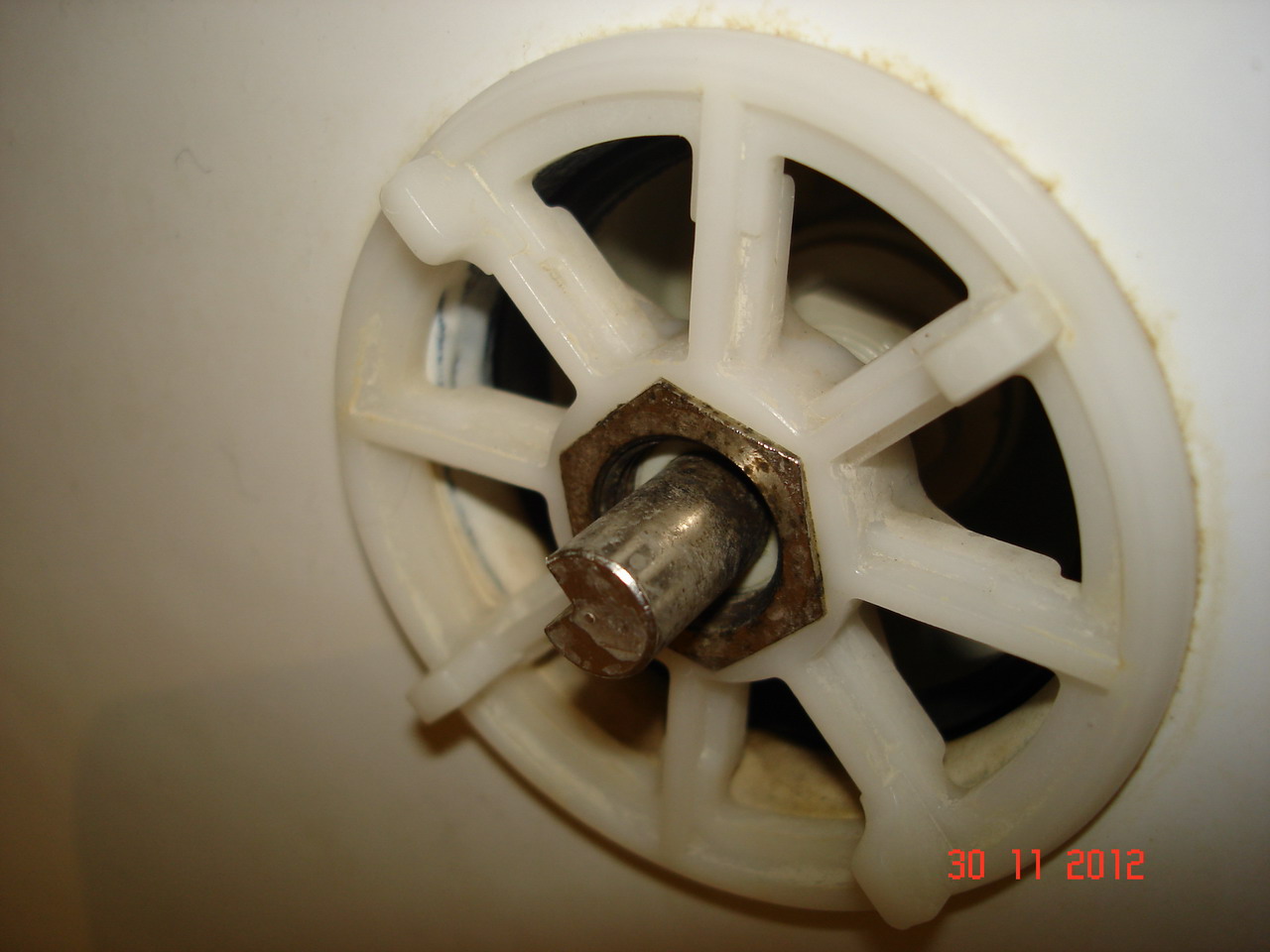

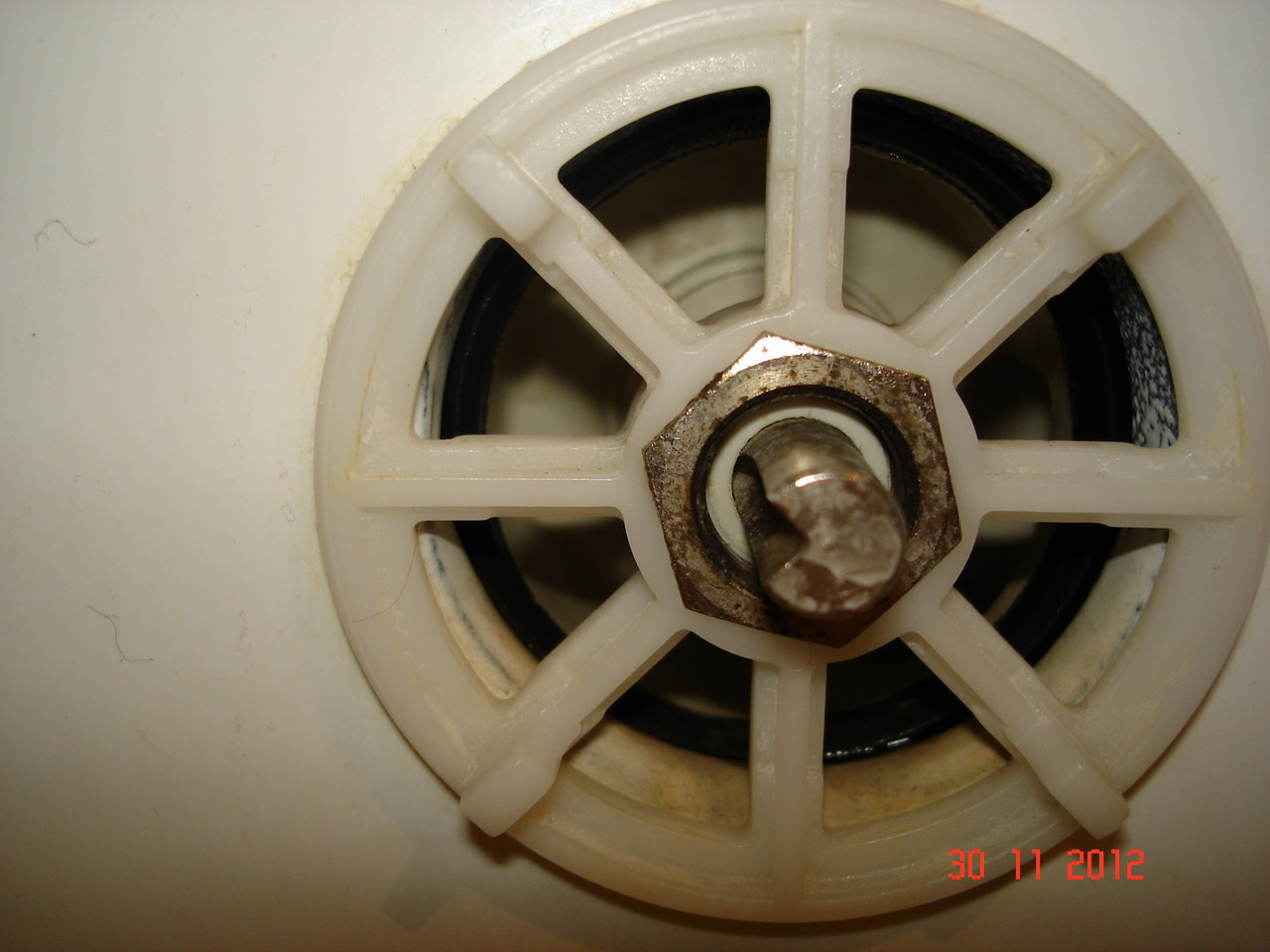

теперь верю:o...............сегодня специально для вас сфоткал(хотя тут другой случай, хлор всётаки) сифон автомат GHIDINI, шток и гайка нержа
BV написал : Если поискать, могу найти переписку с Сунержой Там не отрицают, что их ПС-ы ржавеют насквозь. А стеночка там не 0.3мм
и при КУП тоже?:eek:
BV написал : Вы просто не понимаете, зачем.
прочность первое, антидиффузия второе.
BV написал : Вы ... гоните
гонят по трубам.................а дальше вы сами знаете. я ведь указал НЕЙЛОН!!!;)
