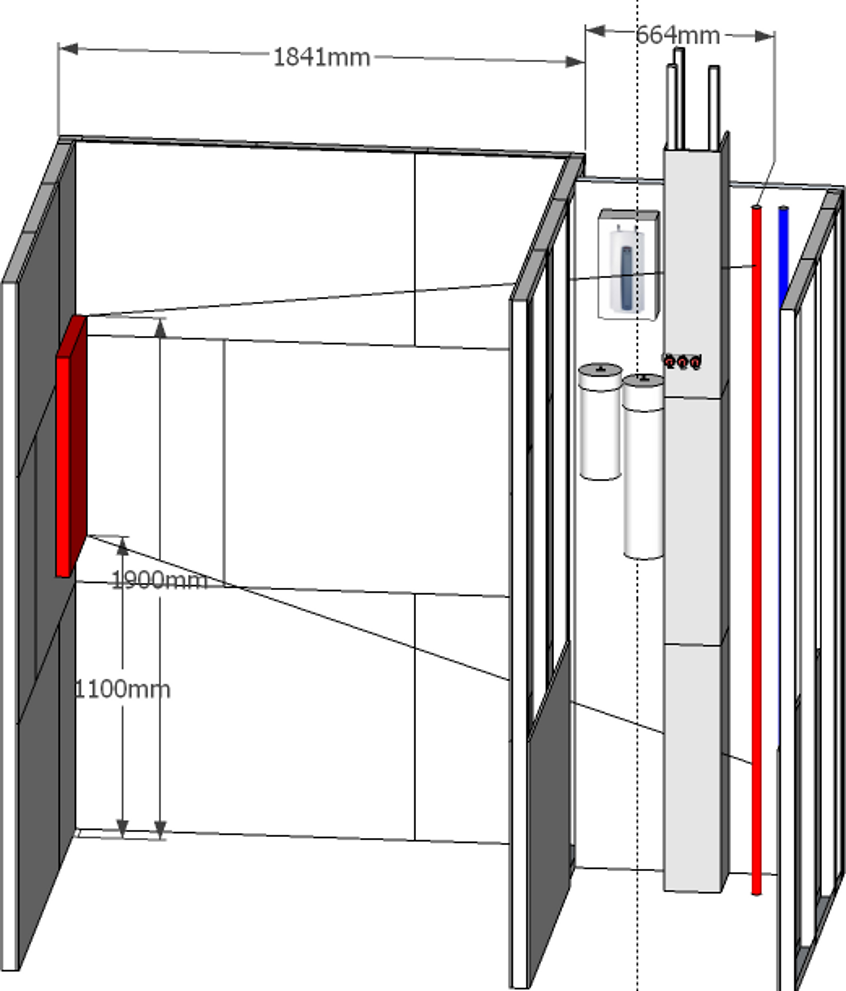

Доброй ночи.
Прочитал эту тему и полнял что лучше делать отводы на ПС под углом в отводва самого ПС.
  1. Подскажите, на какой высоту от пола стоит сделать отводы от стояка в данном случае:
2.Надо ли выносить байпас, и если да то на какое расстояние?
Полотенчик будет Сунержа типа лесенка или Элегия 800x500. Расстояние от стояка до ПС - ок. 2.5 м. - 1 поворот на 30 или 45гр + 1 на 90гр.
  1. Лучше выводы делать сбоку или сзади ПС и подключать диагонально?
ГВС подача сверху. Давление в системе 6 бар.

DmitryM,
DmitryM написал : Прочитал эту тему и полнял что лучше делать отводы на ПС под углом в отводва самого ПС.
конечно лучше под углом - мы всегда так делаем :

DmitryM,
  1. если байпас-перемычку далать смещенной - то угол наклона нужен только для выхода воздуха , иначе (без переноса перемычки) угол наклона лучше увеличить .
  2. байпас лучше перенести максимально близко к полотенчику. /больше воды потечет в ПС - выше температура. без переноса перемычки ПС будет просто теплым , не горячим / т.к. по сути полотенчик это та же батарея отопления только установленная не в комнате , а в санузле . и не близко к полу , а повыше - но это сути не меняет :

18.03.2013 в 08:51:31
DmitryM написал : Доброй ночи.
Если делать смещённый байпас, то достаточно расстояния более 20 см от стояка. При смещённом байпасе уклон некритичен. Уклон имеет значение если строить систему на гравитации...тогда достаточно 1 см уклона на 1м и имеет значение диаметр подводки.
Абсолютная величина давления в системе (хоть 6 бар, хоть 66) на работу полотенчика не влияет....если сделать правильно, то будет работать и при 0,01.

18.03.2013 в 10:16:17
santex-SVAR написал :
  1. байпас лучше перенести максимально близко к полотенчику.
Это будет проблематично, т.к. от стояка до ПС ок.2,5 м. и все будет замуровано в стену, запорные краны тогда можно поставить только ны самих выходах от ПС. Хотелось бы на выходе иметь только решулировочный кран и все.
АлекСАН_dr написал : Если делать смещённый байпас, то достаточно расстояния более 20 см от стояка. При смещённом байпасе уклон некритичен.
Это более реально. Спасибо. Буду приглашать УК, чтобы обговорить замену отводов от стояка.

18.03.2013 в 10:22:35
То влияет то не влияет. Не влияет проиллюстрированный наклон. Остывшая вода и по горизонтали убежит. Если сделать наоборот как вы предлагаете, то батарея должна будет остыть до уровня соединения с стояком чтобы началась циркуляция. Циркуляция получится смещенной вверх. Наклон как на рисунке ухудшит циркуляцию и теплоотдачу, поскольку подводящая труба в изоляции да еще замурована. Остывшая вода будет в ней нагреваться и шпарить обратно. Циркуляция смещена вниз. А она должна быть посредине для максимального отбора тепла. Ну, если оно, конечно, требуется.
