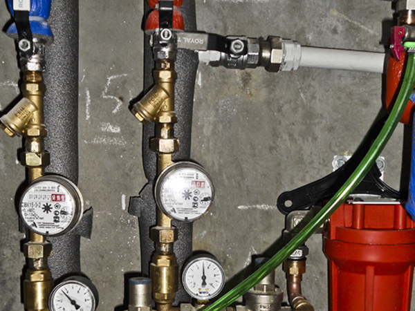

Слушатель написал : Речь о стояке ГВС. Ночью подача встанет и воздух по наклонным трубам вверх независимо от направления подачи. Не так?
фото У Олеговича - лесенка с НИЖНИМ подключением - при спуске стояка и заполнении - часть ПС будет заполнена воздухом. Какая часть? = > Сжимаемость воздуха и давление в системе////
Сообщений: 139744
28.10.2013 в 17:37:24
Олегович написал : а разве есть варианты при которых после пустого стояка воздух совсем уйдет из лесенки? по-моему нет...
Есть - подключение верх и низ с соблюдением уклонов (или диагональ, или боковое). Небольшие остатки сжимаются давлением и никому не мешают.

Олегович написал : примерно только пятая его часть сверху не греет
Давление 5 атм? ;)

28.10.2013 в 17:47:11
BV написал : Давление 5 атм?
ну да, на фото видно, что манометр на ГВС именно столько показывает.
только при чем тут величина давления?
Сообщений: 139744
28.10.2013 в 17:56:13
Олегович написал : только при чем тут величина давления?
Физика :)
Олегович написал : только пятая его часть сверху не греет,
5 атм
PV= const, => P1*V1 = P2*V2 1*1 = 5*V2
V2 = 1/5 :)

28.10.2013 в 18:07:53
я написал примерно про 1/5ю часть, примерно по ощущениям...выходит всё стыкуется с физикой...
