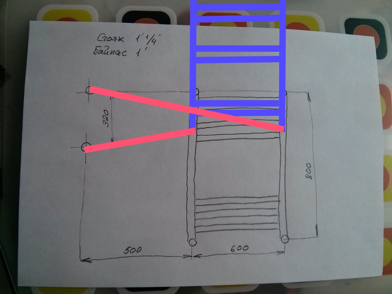

Люди добрые, подскажите пожалуйста, возможно ли подключить П.С. по такому расположению относительно стояка? Дом П44Т. Направление подачи воды, вроде бы сверху. Какой способ подключения выбрать: нижний, диагональный или вертикальный?

Viktorovich написал : относительно стояка
Ежели кружочки отводы от стояка,то:

MarinenkoVV написал : Подскажите, пожалуйста, будет ли состоятельна хоть одна из приведенных схем, при условии, что сантехник судорожно замахал руками на предмет заужения диаметра байпаса...
Все три рабочие, лучше-хуже. 1-ая - универсальная и работает всегда при любом направлении воды, воздух сам выходит. 3-я отводы на стоке спустить ниже отводов ПС и спускать воздух. 2-я смещенный байпас против шерсти, тьфу естественной циркуляции

касимов написал : Ежели кружочки отводы от стояка,то:
Да, кружочки это отводы. Просто при таком подключении придется к этой лесенке еще одну лесенку подставлять, чтобы дотянуться до П.С. То есть, опустить П.С. ниже, никак? Другого рабочего варианта не существует?
Сообщений: 139216
14.04.2014 в 23:13:18
Viktorovich написал : То есть, опустить П.С. ниже, никак?
насосик с моторчиком .... :) Данных мало.... Байпас заужен? напрвление воды?
