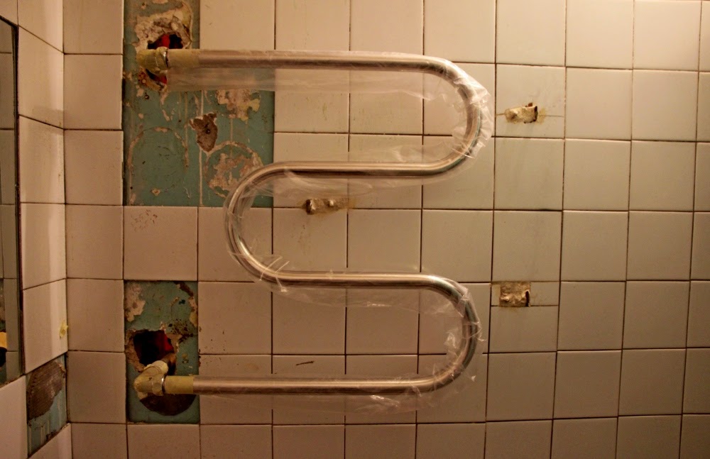

Так получается что переделывать не имеет смысла? Если при нижнем может не заработать, а при диагональном не прогревается?

Ну почему же не заработает. При таком есть все шансы на успех: http://www.mastercity.ru/attachment.php?attachmentid=550497&d=1414727631 Но полотенчик дрянной в плане обеспечения циркуляции, что есть то есть. Например, не исключено что придётся экспериментировать с тем, какой отвод стояка к какому коллектору ПС подключать.
Пробегала тут на форуме девушка с Элегией, подключили ей в итоге вот так: http://www.mastercity.ru/attachment.php?attachmentid=521392&d=1404313356 - правый нижний аппендикс холодный. В принципе терпимо.

Mazayac написал : При боковом или диагональном подключении не прогревается нижний тупиковый "отросток" коллектора ПС.
уточню - боковым его лучше не подключать, а при диагональном не греется нижний правый тупик коллектора, если диагональ на гравитации - право верх, лево - низ. Этот ПС изначально рассчитан на принудительную циркуляцию по схеме диагональ лево-верх, право-низ. ИМХО, лучше поменять ПС на лесенку

Вопрос возник. У меня вот такая схема, подача верхняя (это на ПС обратка стояка цо)
Сейчас сушило снято, краны закрыты (так было в момент пуска стояка)
До окончательной установки пс еще далеко, но начинаю переживать за верхний кран, там наверняка скапливаются всякие незорошести, как бы из к шару не прихватило. Да и проходы отводов в стене надо будет замуровывать, а для этого пс надо сначала окончательно выставить и закрепить (так?).
Во время выставления и закрепления хочу проверить работу и "продуть" систему от грязи. В какой последовательности лучше открывать краны? Если сначала нижний, то давление пойдет в ПС, вода заполнит его большей частью, в верху будет воздух. Потом открываем верхний кран, воздух пойдет вверх по стояку? Или его циркуляция (а она слабая, это тот стояк где первая батарея на кухне снизу холодная) должна потянуть вниз?
Если вверх то возможно большая часть шлама этим воздухом сдуется...
Или сначала лучше верх открывать? Тут боюсь что весь шлам как раз пойдет через кран в пс и может повредить сальники.
Как лучше открывать краны, сразу на полную, резко, или сначала небольшую щелку дать?

Абсолютно неважно, как открывать краны. Если сильно хотите прочистить верхний отвод - до установки промойте с помощью шланга от пылесоса и полного открытия крана.
