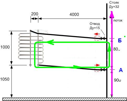

Товарищи!!!
Не ругайтесь, пожалуйста. Все мы люди, которым свойственно ошибаться. :)
Позвольте встрять в спор со своей версией.:o

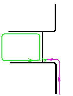

Давайте рассмотрим вариант, когда насос создает в байпасе поток, совпадающий с направлением потока в стояке. Положение насоса - в любой из 2-х точек, указанных на рисунке, они равноценны. Будем считать насос мощным (иначе зачем его ставить? ;) ) Это означает, что скорость циркуляции воды по контуру ПС будет на порядок превышать скорость в стояке. Например, скорость в стояке 10 литров в минуту, а через ПС - 100 л/мин (считаем, что равна производительности насоса). В байпасе скорости должны бы сложиться и составить 110 л/мин. Если байпас достаточно толстый, чтобы пропустить этот поток - замечательно! Но давайте рассмотрим пример, когда байпас способен пропустить только ~50 л/мин. (это с трубами бывает - при росте скорости воды потери растут очень быстро и максимальная скорость ограничена). Получается, что байпас ограничивает наш суммарный поток контура+стояка на половину. Т.е вместо 100 по контуру пойдет только 50, а по стояку вместо 10 - только 5 л/мин. Вот он, пример ограничения циркуляции стояка :( (цифры взяты с потолка, для наглядности) PS вторая картинка должна избавить нас от проблем:yu PPS Ошибся - вторая картинка не избавит :(. Решение - ставить насос с расходом, меньше скорости потока в стояке, его задача - обеспечить затекание в ПС, а там достаточно совсем чуть.

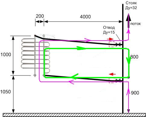

BV написал : Цитата:Сообщение от GVK можно ли для случая нижней подачи сделать так (см. рис.)?
нет. Холодная после ПС не пойдет вверх.
Если называем температуру воды, то имеем ввиду, что речь идет о гравитации? Я правильно понял? Если да, то гравитация, ИМХО, действовует только на участке, где есть перепад температур. Т.е. участок Б-В. Участок с холодной водой В-Г перепада температур не имеет и вода будет течь под действием потока, затекшего в ПС (за счет гидравлического сопротивления байпаса).
ЗАТО:
  • на участке Б-В гидродинамическая составляющая совпадает с гравитационной
  • на участке Г-А гравитационная составляющая препятствует потоку через байапас, тем самым помогая затеканию в ПС :) вот такая, товарищи, теория :) PS продублировал картинку, чтобы была поближе

  1. ПС вряд-ли заработает. Заужения байпаса нет. Зато есть заужения в ПС и весьма большое сопротивление подводящих труб.
GVK написал : ИМХО, действовует только на участке, где есть перепад температур. Т.е. участок Б-В.
если не заработает, то не будет и перепада температур - просто остынет.
  1. Холодная вода не выйдет из ПС - высота точки Г выше чем В.
GVK написал :
Не будет там гравитации :) Перепад температур будет ноль целых хрен десятых :)
ИМХО максимум ПС сможет нагреться сверху до точки с высотой от пола = 1700, те высоты Г. Т.е будут теплыми 350 мм ПС сверху.

GVK написал : . Решение - ставить насос с расходом, меньше скорости потока в стояке, его задача - обеспечить затекание в ПС, а там достаточно совсем чуть.
Именно так! И нечего мощным насосом воду греть и шум в стояках создавать :)
GVK написал : Позвольте встрять в спор со своей версией.
Переработайте свою версию с учетом трубы на ПС ДУ15 и зауженным байпасом 3/4 или один дюйм. Где больше сопротивление (потери давления)? В ветке байпаса, или в ветке ПС?

BV написал : ереработайте свою версию с учетом трубы на ПС ДУ15 и зауженным байпасом 3/4 или один дюйм. Где больше сопротивление (потери давления)? В ветке байпаса, или в ветке ПС?
Теория одинаково отвечает на оба вопроса: "Циркуляция по контору душит поток по стояку при условии, что по той ветке, где потоки складываются, пропускная способность трубы существенно меньше суммарного потока циркуляции и стояка" Вывод: насос на циркуляции дожен обеспечивать ТОЛЬКО минимум, необходимый для затекания в ПС.
Прикладываю рисунок ("принципиальная схема" ПС с байпасом.) Даже если нарисовать ее не симметричной (пусть по байпасу сопротивление будет меньше, а поток идет через ПС) - это ничего не изменит принципиально!!! Позвольте подвести мою версию итога спора: 2ty-lev, Вы совершенно верно сообщили, что установка насоса на ПС может задушить циркуляцию по стояку. Но причину явления описали не точно. Во всех случаях, когда BV возражал Вам по данному поводу, я поддерживаю его аргументы.:o

GVK написал : Теория одинаково отвечает на оба вопроса: "Циркуляция по контору душит поток по стояку при условии, что по той ветке, где потоки складываются, пропускная способность трубы существенно меньше суммарного потока циркуляции и стояка"
Я не зря сказал про ДУ15. Дело в том, что при ДУ15, циркуляцию будет ограничивать не байпасс, а ветка с ПС.
GVK написал : Вы совершенно верно сообщили, что установка насоса на ПС может задушить циркуляцию по стояку.
Чисто теоретически, когда сопротивление байпаса сильно больше сопротивления ветки с ПС :)
Что означает, что ветка с ПС должна иметь раз в десять большее сечение, чем байпасс :) Вот это - фантастика:
GVK написал : Например, скорость в стояке 10 литров в минуту, а через ПС - 100 л/мин (считаем, что равна производительности насоса). В байпасе скорости должны бы сложиться и составить 110 л/мин. Если байпас достаточно толстый, чтобы пропустить этот поток - замечательно! Но давайте рассмотрим пример, когда байпас способен пропустить только ~50 л/мин.
Но пардон, кто в здравом уме будет это делать? Кто в здравом уме будет ставить насос такой мощности что от шума воды в фиттингах ПС будет закладывать уши? :)
PS У меня из смесителя в ванну течет 45 литров в минуту - это через две дырочки керамики в кранбуксах по 5мм в диаметре :)
Через душевую лейку - 40...41 л/мин
Только холодная - 25 л/мин Только горячая - 30.5 л/мин
Этож насколько надо байпасс заузить чтобы он только 50 литров пропускал?

К конкретным цифрам Вы зря придираетесь - я сразу оговорился, что они взяты "с потолка". Смысл явления состоит в том, что если через участок трубы с ограниченной пропускной способностью пропустить 2 потока, то они будут "блокировать" друг друга. О чем и был пример. А вот численное выражение этого явления не подскажу... :(
Вот еще пример (см. рисунок): "классический" смещенный байпас. Если по контуру ПС с помощью насоса создать хороший напор, то он вполне может "передавить" напор от циркуляции по стояку в месте нижнего тройника. Если угодно, то это типа эжекционный насос, только наоборот.
