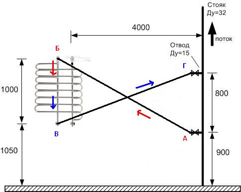

Если делать диагональное подключение, то на верхнем штуцере ПС, от которого отходит труба на стояк, крана Маевского не будет. Как тогда стравить воздух именно из этого участка?
Нарисовал новую схемку с учетом того, что удасться переварить нижний отвод от стояка и сделать его ниже нижнего штуцера ПС. Второй вариант - с учетом Вашего замечания о диагональном подключении ПС.
Если, все-таки , не заработает, то где правильно будет предусмотреть место установки насоса (с учетом нижней подачи воды в стояке): внизу либо вверху?

2BV Скажите, а можно ли для случая нижней подачи сделать так (см. рис.)? Идея в том, чтобы гавитационная составляющая (на участке Б-В) не играла против потока.

GVK написал : можно ли для случая нижней подачи сделать так (см. рис.)?
нет. Холодная после ПС не пойдет вверх.

BV написал :
  1. Направление работы насоса выбрано по направлению циркуляции стояка. Стояку не надо мешать работать.
  2. Не важно, что вода засасывается сверху и часть охлажденной попадет обратно. В стояке есть циркуляция, которая приводит к постоянной смене воды. Почитайте тему - в такой конфигурации системы нормально работают на гравитации без насоса.
Моих знаний не хватает для понимания глубинных процессов движения воды в стояке с малой скоростью потока :) Поверю Вам на слово...
Вот итоговая схема. Правильно?
Ну и последний вопрос. Что предусмотреть для стравливания воздуха из ПС в коллекторе, к которому подключена верхняя труба? Может, вместо уголка в верхний штуцер ПС поставить тройник, и в верхний торцевой отвод вставить Маевского?
