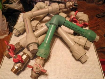

Олегович, К вопросу о красоте .. Вот как это выглядит
Вот теперь думаю как эту красоту закрыть
