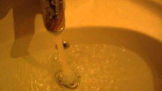

Испытания- громко сказано. Но. Видюшка по работе трубного сифона. И зачем нужны ущербные бутылочные? :)
Трубный сифон
