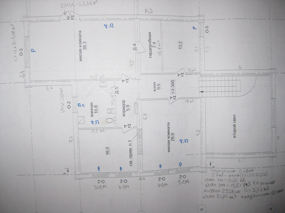

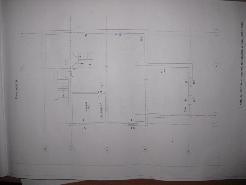

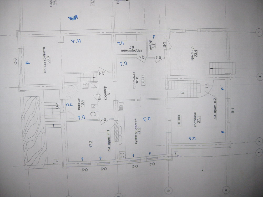

Что скажете на это Цоколь площадь 157,1 м2 из них теплый пол 91 м2, 5 радиаторов Первый этаж площадь 141,7 м2 из них теплый пол 93,4 м2 и 8 радиаторов + кухня + ванна Второй этай площадь 129,1 м2 из них теплый пол 121,2 м2 и 6 радиаторов + ванна Всего площадь 427,9 м2 из них теплого пола 305,6 м2 (вода) +кухня +2 ванны
Котел планирую Protherm Напольный 65 KLO Grizzli и бойлер DRAZICE 200 л. Хватит мощности и что не так.

2Lipzona Хватить-то хватит. Только это перебор. У меня на 350кв.м. 24кВт настенный- на ура работает и запас ещё есть....-:) Поищите котёл с модулирующей горелкой. Рекомендую котёл МОРА http://www.moratop.com/produkty-napolnyje-kotly-s-atmosfernoj-gorelkoj-ru.htm (смотрите с индексом Е). У нас в городе региональный диллер- все запчасти в наличии. И обслуживание- всего лишь 2т.р. в год. "Арэсагазсервис" на Ковалёва, где Ремзавод. Сходите и поговорите. Там же его и посмотрите- там выставочный зал есть. Для Вас достаточно будет такого (на 50кВт)- http://www.aquapoint.ru/model/1609/8560/ Больше тыщи долларов сэкономите, комфорт от использования получите. -:) Протерм Вам будет Горгаз обслуживать. Есть риск остаться без тепла на несколько дней/месяцев из-за отсутствия запчастей... А у Моры- современные котлы. У меня два в каскаде стоЯт- всё работает...
п.с. Сразу купите комнатный терморегулятор (есть беспроводные AURATON) и датчик внешней температуры. Классные вещи! Помогают газ экономить и комфорт в доме создавать. Там же в Море- дешевле в два раза, чем в Тёплом доме".
п.п.с. Вам по-видимому гидравлическую стрелку надо ставить- если по уму-то (для подключения ТП)...-:(

Сегодня выслушал целую лекцию про котлы. решил ставить два котла Attack 45 KLV и бойлер Drazice OKC 250 NTR. Вроде эти котлы Attack теже Mora только с другой наклейкой. Не знаю правда или нет... Есть на примете два человека готовые взяться за монтаж отопления. Один говорит что сделает ТП везде где хочу и лучевую систему отопления 160 т.р работа другой каждый этаж раздельно но не лучевой системой, ТП только под кафелем все управление в топочной 80 т.р.работа

Делайте только под кафелем. В теме Мазайки я описал причины.
