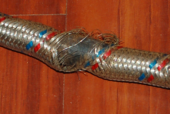

Уважаемые мастера. Благодаря советам форумчан, удалось купить нормальный унитаз-компакт. Сейчас встал вопрос подключения. Я думал гибкой подводкой... в магазине посоветовали сразу подвести металлопластиком...
думаю вызывать сантехника (у меня руки хоть и из нужного места растут но так спокойнее) поэтому перед этим хотел узнать что вы можете посоветовать

хромированная трубка 10 мм.Самое надежное и эстетически красивое соединение

Можно металлопластик отрезать в магазине нужной длины и сразу там же напрессовать фитинг с накидной гайкой. Будет типа подводки. но гораздо надежнее

Именно так. И перед тем как пойти в магазин, согните из проволоки как можно более точную копию того, что хотите получить. Ребята по образу и размеру проволоки вам изготовят на месте за пиво.

в Водопаде (например на Кузнечном) вам из гофры нержавейки сразу сделают надежную и красивую подводку. Метр трубы 126руб ( но отрежут сколько надо) и две гайки накидные примерно по 30руб, которые они напрессуют на трубу. Красивая, надежная и гибкая труба )))

Собственно нереж Kofulso можно купить по всему городу в магазинах Аквалинк (akvalink.ru) Действительно очень удачное решение, т.к. гофра - гните как хотите.

спасибо за советы... почитал и хотел преспросить но вначала уточнить - у унитаза подаод оды снизу и в принципе его не видно... есть ли смысл в хромированной трубке (если ее невидно) или в нержавейке (если стояки стальные)??? мне бы что нить по оптимальному соотношению цена/качество (не подумайте плохо - я не гоняюсь зп дешевизной.... но и пререплачивать за бесполезные функции тоже не хотелось бы)

Смысл есть во всём, кроме гибкой подводки.

Спорный вопрос когда спокойнее. ИМХО, при наличии рук спокойнее самому. В МП и фиттингах ничего ракетного нет. Чтобы мастер сделал хорошо, он должен (1)уметь и (2)хотеть, а таких не много.
be continued написал : есть ли смысл в хромированной трубке
Дело вкуса. На мой взгляд, хром не должен блестеть из глубины, он нужен снаружи. Себе подвёл МП и одел в серенький энегрофлекс. Глаза не мозолит.
