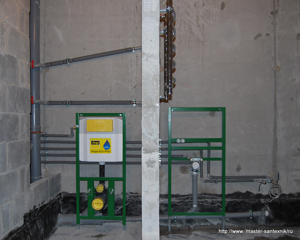

Я и задал предварительные вопросы, чтобы понять, можно ли это вообще или нельзя и уже потом прикинуть расположение оборудования. Попытаюсь нарисовать (не мастак я в этих делах) сегодня. В любом случае я понял так, что все унитазы и ванна с кабиной должны быть максимально бизко к стояку... Это меня тоже тормозит... :o

Вот давайте рассмотрим программу минимум 2 унитаза (или системы инсталляции?) + ванна + раковина:
PS: рассматриваю вариант дополнительной маленькой (микро) раковины и в туалете, но пока это не обдумал до конца...

у вас насхеме стояки относительно вашей фотки неправельно обозначины с какой стороны у вас ванная

Да, вы правы, но это реально ничего не меняет, только лучше и ближе. Разве нет?
Правильный порядок слева направо по фото сверху: Толстый слив - канализация (ближе к центру), далее гор/хол. вода... На фото левая стена - ванная.

сансэй написал : вообще в идеале нужно поставить после крестовины косой тройник с переходом на 50 и сделать унитазную трасу тупиковой а для остольных потребителей свою отдельную
malenkiy написал : По теории правильно . В практике очень сложно .
можно и так и так. надо примерить, как ниже выйдет, так и делать.

На фотографиях 1 и 2 где у вас кухня ? Думаю что с левой стороны .
Думаете что разделив фановые трассы сделали лучше ? Бездарно тратя полезную площадь ванной комнаты . Все это черевато засорами кухни .
Я непротив разделения трасс . Я за грамотное совмещение .
В вашем случае есть варианты получше .

2malenkiy кухня вообще не от этого стояка. их всего 3 в квартире.:)

Тогда в чем фишка такой разводки фана ? :confused:
Каждому прибору свой стояк !!!!!!!

malenkiy написал : В вашем случае есть варианты получше .
в вашем случае я бы добавил "имхо"
malenkiy написал : Тогда в чем фишка такой разводки фана ?
в том, что если продолжить от 110, получалось выше, чем если разделить вначале. слева ванна, справа душкабина. так что лишние сантиметры ни к чему...
malenkiy написал : Бездарно тратя полезную площадь ванной комнаты
есть проект. сэконмить площадь можно было только развернув чугунный стояк.
malenkiy написал : Каждому прибору свой стояк
у вас устаревшие представления о планировке.

masters написал : в вашем случае я бы добавил "имхо"
"имхо" - это что ? Новое слово в обиходе сантехника ?
Больше похоже на лексикон фокусника . Добавляйте сами .
masters написал : в том, что если продолжить от 110, получалось выше, чем если разделить вначале. слева ванна, справа душкабина. так что лишние сантиметры ни к чему...
Задрали вы их под поталок .
Если включить мозги ! Аисталяцию подключить через тройник 110/110 ш 45° то к ванной непридется пристраивать ступеньки для входа . Уклон и сантиметры будут впорядке .
masters написал : есть проект. сэконмить площадь можно было только развернув чугунный стояк.
1 . Сэконмить можно без разворота стояка .
2 . Сэконмить площадь нельзя укладывая фановые трубы в два яруса .
masters написал : у вас устаревшие представления о планировке.
Спасибо ! Я понял что вы вместо коллекторной разводки водопровода делаете коллекторную разводку канализации .
master.msk
master.msk
Регистрация: 20.11.2008
Сообщений: 17995
26.10.2009 в 11:56:11
malenkiy написал : Если включить мозги ! Аисталяцию подключить через тройник 110/110 ш 45° то к ванной непридется пристраивать ступеньки для входа . Уклон и сантиметры будут впорядке . [/QUOTE в таком случае унитаз поднялся на 50см. и отвод от 110 на ванну еще выше чем сейчас. привык делать как надо а не как проще. [QUOTE=malenkiy]Сэконмить можно без разворота стояка
сэкономить можно только изменив расположение сантехприборов, или вообще от них отказаться)
malenkiy написал : Сэконмить площадь нельзя укладывая фановые трубы в два яруса .
можно сэкономить высоту. кроме того так правильнее для слива.
malenkiy написал : Я понял что вы вместо коллекторной разводки водопровода делаете коллекторную разводку канализации
вам мне мешало бы включить мозги и понять, что коллекторная разводка водопровода не имеет смысла при использовании медной трубы.
