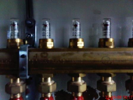

как у этого коллектора регулируется и перекрывается подача воды

гайкой на расходоиерах. возможно, она приподнимается перед регулировкой.

Basil79 написал : гайкой на расходоиерах. возможно, она приподнимается перед регулировкой
пробывал-нифига

алекс851 написал : пробывал-нифига
расходомеры тоже не крутятся?

Basil79 написал : расходомеры тоже не крутятся?
закрутил,но только пассатижами по час. стрелке до упора все.на фото не видно,но два из них пустые,без труб,так вот при подаче воды с одного из них капает,а если открыть любой смеситель идёт вода-непонятен принцип его работы

алекс851 написал : закрутил,но только пассатижами по час. стрелке до упора все.на фото не видно,но два из них пустые,без труб,так вот при подаче воды с одного из них капает,а если открыть любой смеситель идёт вода-непонятен принцип его работы
поставьте заглушки. коллекторы с расходомерами именно TIEMME не держал, но на других они регулируються.
