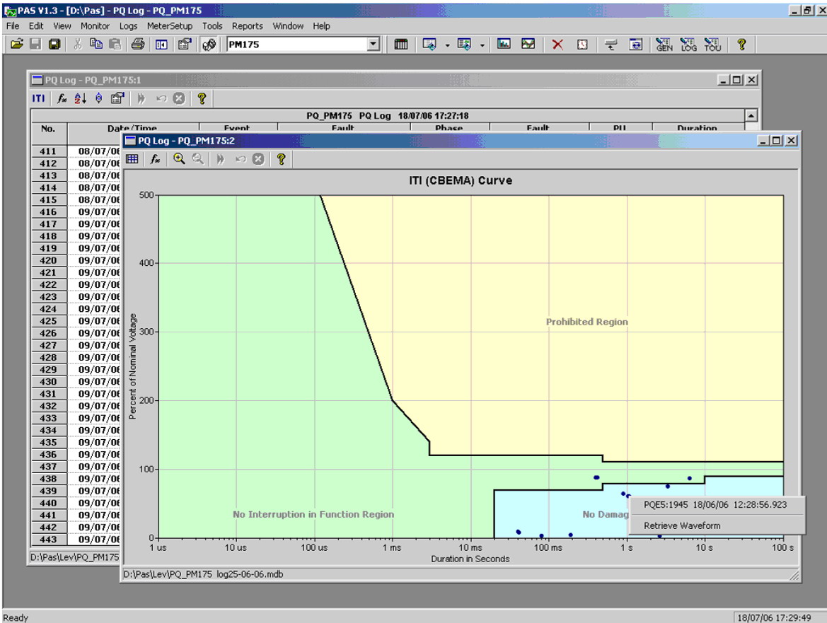

mastak написал : ...кривым ITIC мы полностью доверяем.
Эти кривые охватывают
mastak написал : ЭЛТ-монитор, ЖК-монитор, системный блок, принтеры (разные), нет-бук, ноутбук, факс, ксерокс, микроволновка, импульсный зарядник для сотового, осциллографы (в т.ч. Тектроникс) и всё, что будет под рукой.

iale написал : Эти кривые охватывают Цитата: Сообщение от mastak ЭЛТ-монитор, ЖК-монитор, системный блок, принтеры (разные), нет-бук, ноутбук, факс, ксерокс, микроволновка, импульсный зарядник для сотового, осциллографы (в т.ч. Тектроникс) и всё, что будет под рукой.
Кривые ITIC сейчас охватывают всё электрооборудование (начиная с 2000г). До 2000г они назывались кривые СВЕМА и касались только компьютерного железа. Сейчас это граница раздела применяется для всего электрооборудования - некий критерий для разработчиков этого самого оборудования - чего оно должно выдерживать. Всё что за пределами кривых - без гарантии выживаемости, а внутри - гарантируется жизнеспособность

mastak написал : Кривые ITIC сейчас охватывают всё электрооборудование (начиная с 2000г). До 2000г они назывались кривые СВЕМА и касались только компьютерного железа. Сейчас это граница раздела применяется для всего электрооборудования - некий критерий для разработчиков этого самого оборудования - чего оно должно выдерживать.
Насчет ВСЕГО электрооборудования - сильно сомнительно, да и в ITIC входит не так много производителей. Кроме того, ITIC заявляет, что
ITI (CBEMA) Curve... They are not intended to serve as a design specification for products or AC distribution systems
http://www.itic.org/resources/iti-cbema-curve/ т.е. эти кривые - своего рода рекомендация, следовать/раскошеливаться которой - желание производителя.

iale написал : Насчет ВСЕГО электрооборудования - сильно сомнительно, да и в ITIC входит не так много производителей. Кроме того, ITIC заявляет, что Цитата: ITI (CBEMA) Curve... They are not intended to serve as a design specification for products or AC distribution systems
  • Эти кривые положены в основу некоторых международных стандартов по качеству электроэнергии. Приборы контроля качества электроэнергии используют их для отображения результатов измерения и для их квалификации. Например прибор для измерений показателей качества и учёта электрической энергии PM175 - http://www.zaoplc.ru/images/catalog/product/PM175_rukovodstvo.pdf - "Прибор PM175 является компактным, многофункциональным, трёхфазным измерителем электрических величин и анализатором качества электрической энергии переменного тока, специально разработанным для удовлетворения требований широкого спектра пользователей, от разработчиков электрических панелей до операторов подстанций" (не сочтите за рекламу). Он отображает накопленные результаты относительно этой кривой. Зачем? Мир принял их как инструмент, критерий оценки. Я не думаю, что у вас в доме стоит отечественная бытовая техника и компьютер. А инстранные производители давно ориентируются на кривые ИТИК. Поэтому, если устройства защиты тоже будут привязаны к этим кривым, то шансов сохранить электрооборудование будет намного больше, что я и предлагаю в статье - http://meandr.ru/products/arch/ITIC.pdf .
