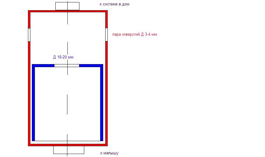

04.11.2009 в 10:55:12
Ну зимой можно пользоваться и малышом, единственное надо в шланге будет сделать отверстие в 3 метрах можно и глубже небольшие миллиметра 2 что бы вода в шланге не стояла а стекала вниз при выключение малыша. Сам так пользовался в прошлой зимой да и у многих на даче так сделано морозы и под -20 были нечего не замерзло! Но один минус придется все равно к скважине бегать, но это я думаю лучше чем баклажки с водой из города возить!

04.11.2009 в 16:12:32
Vadim131 написал : единственное надо в шланге будет сделать отверстие в 3 метрах можно и глубже небольшие миллиметра 2 что бы вода в шланге не стояла а стекала вниз при выключение малыша.
Можно такое устройство сделать.
