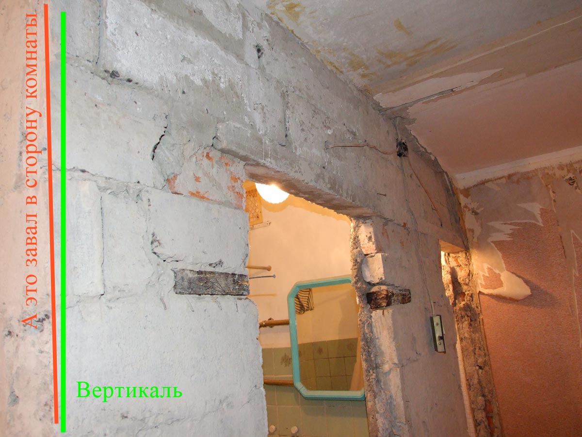

Грязи не желает? - Я ее вынес (обои, штукатурка в три слоя по 2см, паркет на гудроне и тд и тп) уже мешков 60, еще не меньше осталось. Вопрос в целесообразности.
Лист ГКЛ на клей - 9см, а он не потрескается? Да и расход будет тот еще, с двух сторон.
Теперешние блоки не гипсовые, они из каких то шариков типа керамзита. На что их класть? Позже фото выложу, будет понятней

07.11.2009 в 10:24:03
Допустим с мыслью о сносе я переспал и уже свыкся. Теперь надо определиться с методом сноса.
Аккуратно разобрать то что есть и сложить "правильно" или снести-к-чертям-собачьим и сложить из пазогребневых блоков? Если первый вариант (он предпочтительней, все таки меньше телодвижений на вынос стены из квартиры, заказ еще одной машины для ее вывоза + доставка и подъем пазогребневых блоков!!!), то на что устанавливать "советские" блоки размеров 40х20х8 см?
Фото блоков прилагаются (на фото видно вкрапления типа керамзита, но по сечению они черного цвета). Как хоть эти блоки правильно называются то?

Может быть Вы и правы, со старьем возиться всегда муторней, но на данный момент мне представляется так.

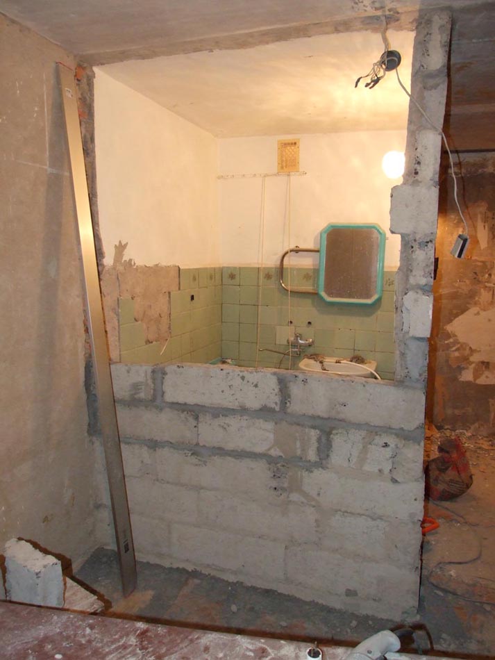

Разбираю стенку сверху вниз разшатывая и подпиливая блоки (благо что очистки они практически не требуют, остатки штукатурки сошлифовываются болгаркой на раз), складирую их тут же в комнате. Выставляю правильный уровень и выкладываю стенку. Единственная существенная проблема как мне представляется, это свести угол (см. фото) с соседней стенкой где вход в ванную.
Разница в деньгАх не особо критична, посчитал получается где-то на стенку из пазогребня уйдет до 3.5 тыс.руб. (размер стены 1.5м на 2.5 м). Но... с пазогребнем - сначала снести вниз все что разбил, заказать машину на вывоз (надо в ЖЭК бежать заявку писать), затем метнуться на рынок найти "правильный" пазогребень, привезти, поднять на этаж в квартиру... Размеры блоков на углу не совпадут, как угол вязать? Надо крепко подумать.

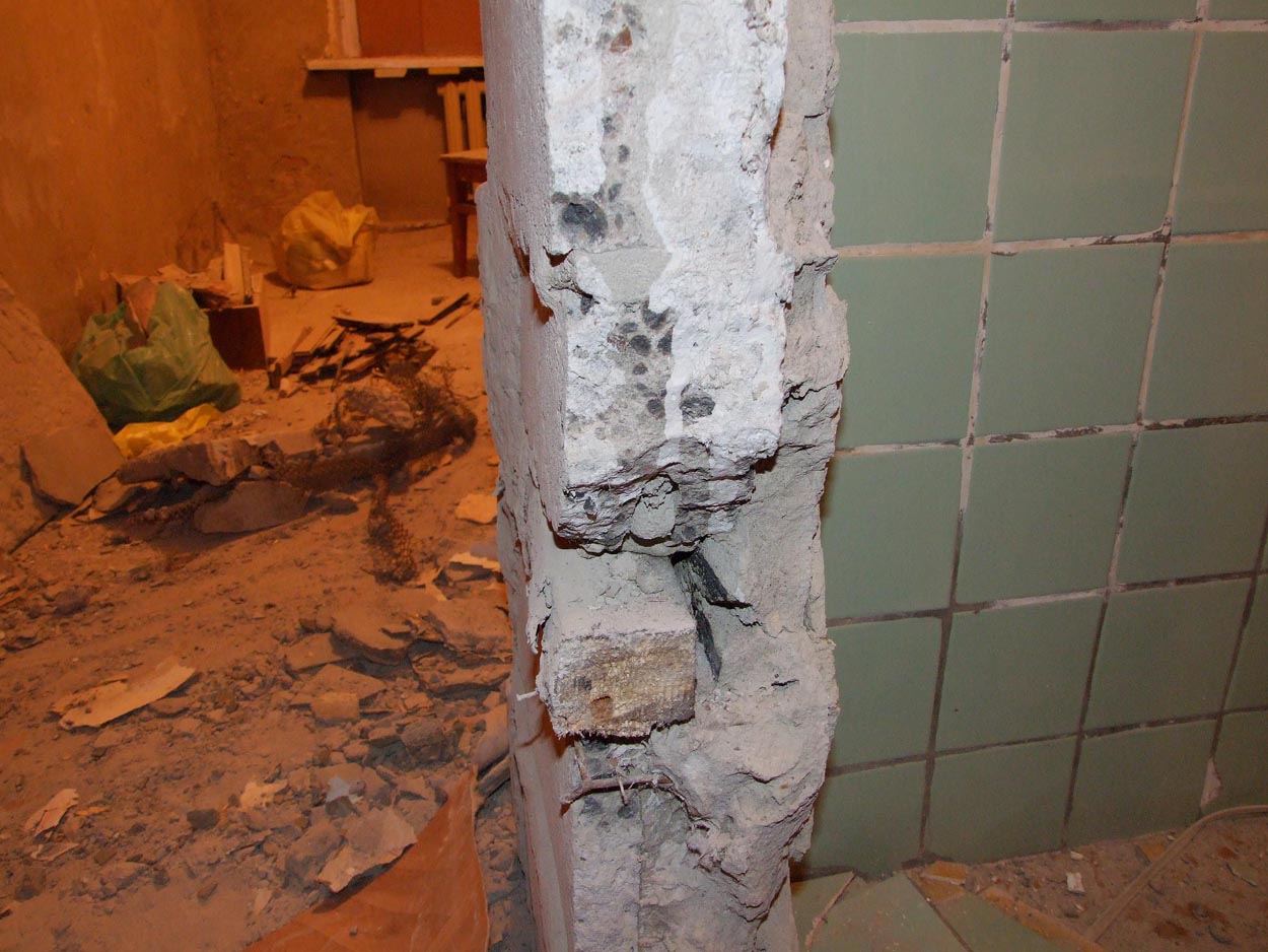

Попутно вопрос. В стенке закладные сделаны деревянные (см. фото) для крепления вертикального бруска, к которому дверная коробка крепилась, чем их заменить. Куском кирпича на раствор можно?
07.11.2009 в 11:11:20
TankBoy написал : Единственная существенная проблема как мне представляется, это свести угол
Это вообще не проблема, там вариантов десятки. Себе я укреплял угол так: на растяжение - подвесы для профилей ГКЛ, на сжатие - штукатурка в щель, между стенами, от "завала" - арматура на сквозь стены, в другую стену, сантиметров по 20 куски. И всё это оштукатуренно с двух сторон. Не шатается пока:)

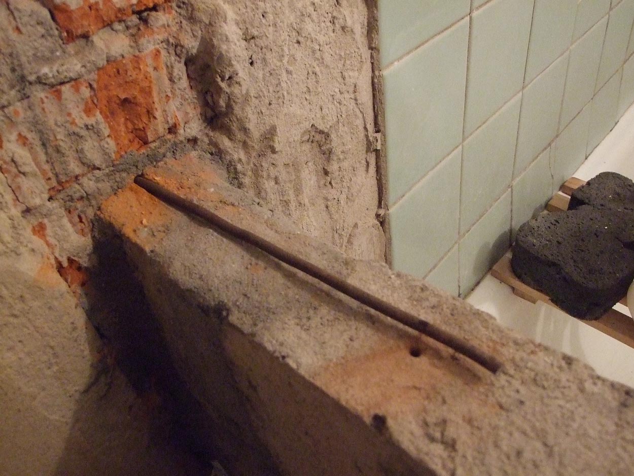

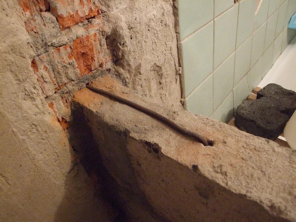

Стенку разобрал. Блоки отдефектовал. Сложил половину стены уже (фото прилагаются 1). Закладные делаю из арматуры 8 мм (см. фото 2 и 3).
Вопрос. Кладу на смесь "Строймонтаж МС" М-300 (см. фото 4), по инструкции надо воды 1.25-1.35 л на 10 кг смеси. Смесь получается не пластичная, достаточно проблематично выставить блоки по уровню. Можно ли класть такие блоки на плиточный клей? Или купить клей ПВА и добавить в пескобетон (сильно ли это увеличивает пластичность)?
11.11.2009 в 10:05:06
Я бы на плиточный клей клал, он по любому пластичнее и липучее, чем ЦПС с ПВА.
