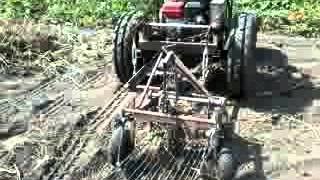

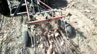

Здравствуйте, на моем помощнике колеса от трактора Т25 передние хочу сделать бортовые передачи, есть два комплекта шестерень, на ведомой 25 зубьев на ведущей 50, материал предположительно 40х они стояли на какой то упаковочной линии , меня мучает вопрос выдержат ли зубья ., хотя механик которые эти шестерни презентовал говорил когда редуктор ловил полный клин , рвало шпонку , пару раз вал срезало , но он не помнит случая что бы зубья ломало, что скажете я в этих модулях не волоку, двигатель у меня садко с редуктором 2 потом цепь с редукцией 4,2 далее коробка ЗАЗ первая передача , помоему 3,8 и главная пара4,1 получается редукция общая 130. где то читал что двигатель имеет момент 1,4кг на валу при 2500об получается, что на ведущей шестерни бортовой передачи будет момент 157кг\метр. Выдержат ли шестерни что скажете?

СашаЖ написал : , на моем помощнике колеса от трактора Т25 передние хочу сделать бортовые передачи
СашаЖ написал : едукция общая 130. где то читал что двигатель имеет момент 1,4кг на валу при 2500об получается, что на ведущей шестерни бортовой передачи будет момент 157кг\метр. Выдержат ли шестерни что скажете?
ваш помощник мотоблок или миник ? если мотоблок то как вам его надо загрузить чтобы реализовать весь МОМЕНТ чтоб не сорвать колеса на юз? а если все еще сомневаетесь то посмотрите на шестерни сателитов в той же кпп заз и сами прикиньте

Если его можно так назвать? то минитрахтор , меня смущает не сильно большой модуль зубьев. К сожалению полномасштабных фото рядом нет.Извините за качество. Видео0074Видео0075
