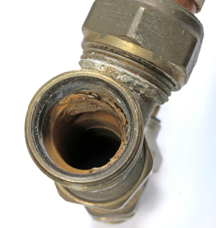

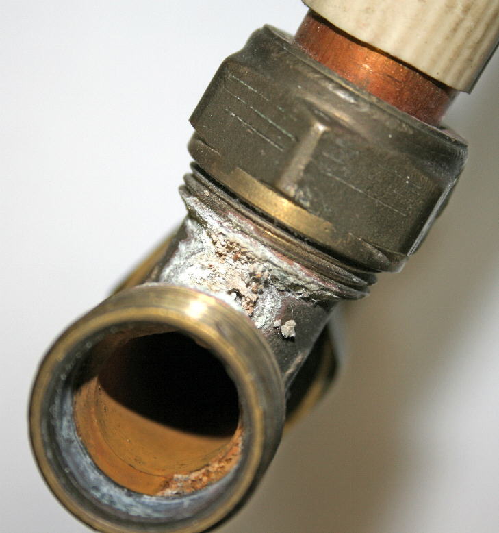

Стоит вот такой неизвестный 1/2" тройничок, уже как полгода наблюдаю странные 2 точки на нём, покрытие здесь окисляется и точки явно влажные. Что происходит с сабжем?
Чтобы было ясно где он стоит

А чо?подгнивает потихоньку.

Гибкая подводка такая же.Скоро развалится.

и кран и тройник рожно китайское

На вид признаки точечной коррозии,возможно не качественное литье.Наверное лучше заменить.

Leo56 написал : Что происходит с сабжем?
Коррозия происходит. Выщелачивание цинка, возможно. Меняйте всё, пока не развалилось и потопа не произошло.

2Leo56 При относительно мягкой питьевой воде, активно образующей минеральные соли, нестандартные сплавы латуни ,а это скорее всего "левая"штамповочная латунь,такие сплавы подвергаются особому виду коррозии – так называемому вымыванию цинка или выщелачиванию,что мы и видим на данном примере точечной коррозии

Спасибо за объяснения, вид изделия давно навевал мрачные мысли, ну а раз уж повод есть - поменяю и тройник и кран.

...вот фитинг вполне достойной фирмы GF... простоял на отоплении 6 лет... срезан в связи с заменой всей системы... не тек... но и сверху и изнутри фуфырь, покрытый белой солью.... насчет вымывания цинка-не верится... все-таки латунь -это сплав... попробуйте из стали углерод вымыть... скорее всего вымывается свинец (он как раз несплавообразующий металл и распределяется внутри латуни как Бог на душу положит...)...
