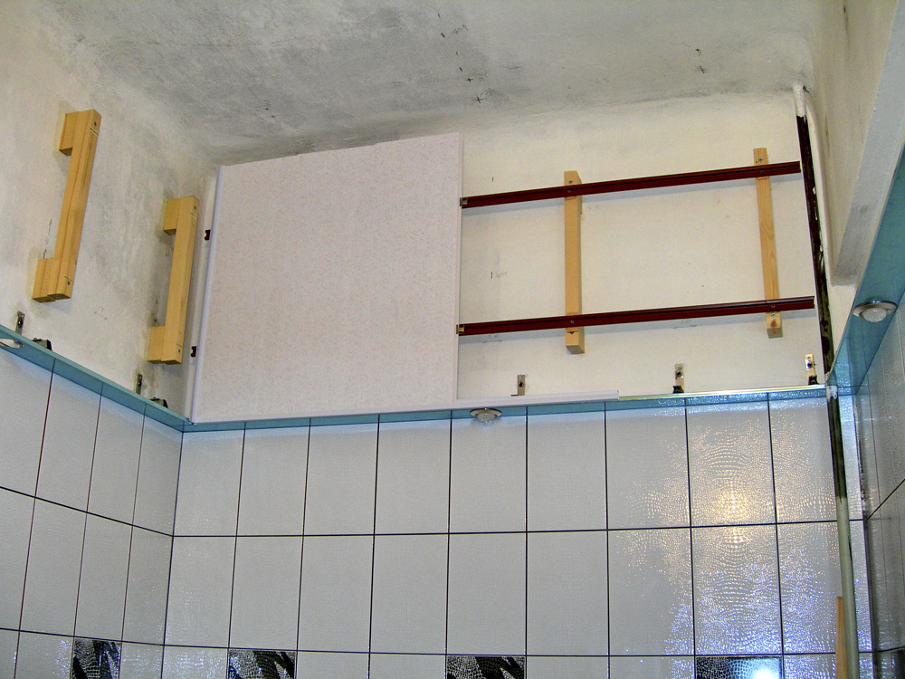

Привет всем, в общем предстоит ремонт ванной т. е. надо обшить стены и потолок пластиковыми панелями, в принципе все ясно как делать, но вот закрался вопрос, как я понял панели можно крепить на деревянные бруски (про олифеные), на профиль и на пластиковый профиль (но чет у нас пока не видел такой, может плохо искал). 1 .У нас с батей возник спор как лучше крепить панели на стену ему посоветовали что лучше крепить на деревяшки (съедают меньше пространства и быстрее крепить) у меня чет какое то не доверие к деревяшкам может я не прав? Я думаю что лучше крепить на профиль (место конечно съедает больше), но вот вопрос профиль напрямую ведь не прикрутишь?, только если через подвес? или как то еще его можно закрепить? Просветите кто как делает? на что лучше крепить? 2 .По поводу самого процесса обшивки. Бате советуют что сначала надо стены все обшить а потом потолок уже делать причем потолок делать так, прибиваем подвесы в них закрепляем бруски и к ним уже крепим панели т.е. ни какого направляющего профиля на стенах не будет. Правильно ли так? Я думаю (начитавшись форума)))) что надо так, крепим направляющий профиль 27/28 к стене в него вставляем профиль 60/27 ну а на потолке закрепляем подвесы и прикручиваем профиль 60/27 Как лучше делать сначала стены зашить, а потом потолок? или сделать всю обрешётку и потом зашить? В поиске искал. Про потолок все вроде ясно, а вот про стены ничего не нашел.

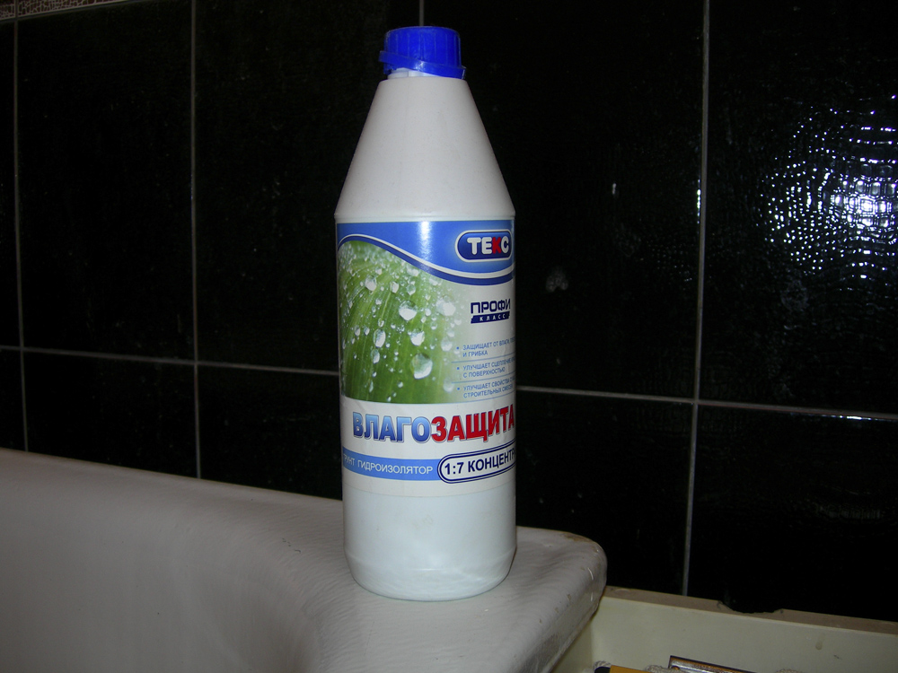

С деревом проще, потом загрунтуешь 7:1 , я так делал, но у меня потолок 3,30.Смотри фото всё понятно.

PRo9 написал : крепить на деревянные бруски (про олифеные)
Дерево для защиты от влаги и грибка лучше не олифить по старому способу, а покрыть средством "водостоп", причем два раза покрыть.
PRo9
PRo9
Регистрация: 01.07.2009
Рыбинск
Сообщений: 58
26.11.2009 в 13:05:50
2tvmaster спасибо, и в принципе если дерево обработать то ему ничего не будет?

PRo9 написал : или сделать всю обрешётку и потом зашить?
Именно так. Работы одинаково, а панели не испачкаете и не попортите в процессе. Или уж сначала потолок.
PRo9 написал : .У нас с батей возник спор как лучше крепить панели на стену ему посоветовали что лучше крепить на деревяшки (съедают меньше пространства и быстрее крепить) у меня чет какое то не доверие к деревяшкам может я не прав?
Я у себя сделал на деревяшки 2х5см. Кривизну стен выправлял подкладками из разной фанеры (от 3 мм.толщ.) Надо было быстро и бюджетно. Рейки вообще не пропитывал (но это не значит, что призываю к тому же). 4 года, всё нормально ( не пахнет, грибок, плесень не появлялись).

Ну в общем я думаю стены сделать на деревяшках, а потолок из профилей. в принципе была еще идея профиль (на стены) вдоль прорезать и сделать вместо 27 например 17 чтобы меньше места съедал и закрепить на подвесы :cool:
26.11.2009 в 16:54:18
PRo9 написал : сделать вместо 27 например 17 чтобы меньше места съедал и закрепить на подвесы
Я креплю без подвесов,если просят сделать профилем,присверливаю профиль 27х60 плоскостью наружу черными саморезами к стене, а к этой плоскости панели,саморезами-прессшайба,получается проще и быстрей чем с подвесами.
