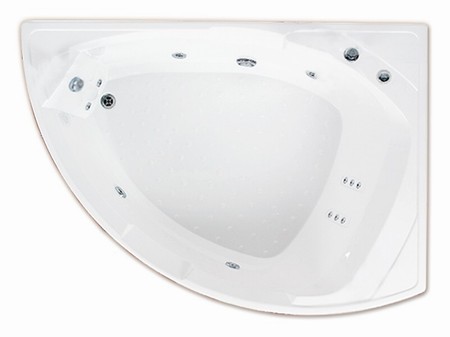

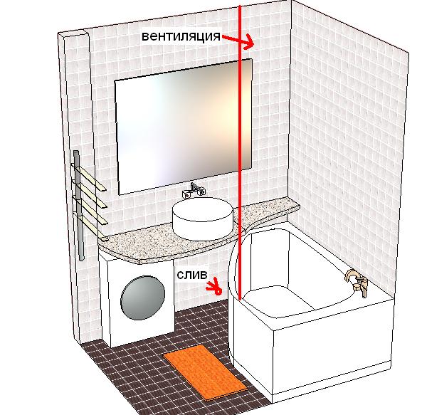

Добрый день! Был у нас мастер-сантехник, вроде неплохой, адекватный, по разводке поговорили, все нормально. Только один момент не понятен. Мы хотим ванну угловую асимметричную (фото внизу) и столешницу с изгибом (жидкий камень), но не получается подвести трубы гв и хв и слив, т.к. мешает вентиляционная шахта(там нельзя штробить). Как их спрятать не понятно, ванна имеет такой изгиб, который "сходит на нет", сантехник сказал, что ед. вариант оставлять эти трубы на виду и прорезать экран ванны. Может кто сталкивался с таким? Что делать? Вешать дверцы-шторки и пр. на столешницу не хотим...И ванну жалко, вдруг переедем куда, а экран порезан:(

по вашим картинкам не очень понятно в чём ваши трудности
и слив и залив распологаются под ванной и не нужно там не чего штробить что касаемо стояка гв его можно перенести в туалет
дайте полноразмерное фото посмотрев ещё раз примерно понял что видимо вы имеете в виду но не совсем где в ванной у вас была всегда канализация? и как она там шла?

Вот где красный кружок - слив уходит в туалет - такм канализационная труба. Находится он у самой границы вентиляции.

я бы прошил вентиляцию цельной трубой в таком случае ведь как я понял от унитаза труба обходит вент шахту чтоб попасть в ванную стены же у вас на одном уровне
то есть если я прав и старая труба идёт в обход, то нужно её сделать напрямую через вент.короб на мой взглял не чего страшного в этом нет
главное чтобы внутри не было не каких соединений и с наружи всё было герметично изолированно
или я чего то не допанимаю?

Нет. Вот схема/ Только она не совсем в масштабе. Вентиляционная шахта шире - 50 см, получается длина стены ванной 210 см, а смежная с ней в туалете 160, и канализация находится в самом углу.
