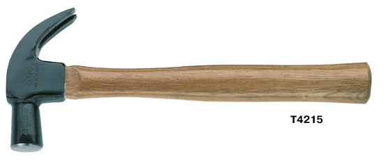

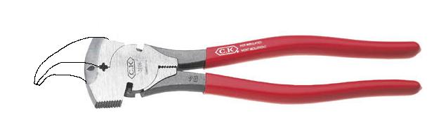

Дырки можно и поменьше и на несколько штук больше Спасибо, понял принцип. А насчет приклейки кожзама к пенке? Приклеить или оставить так? Внешний вид с приклееным выиграет. щипцы и молоток с шаровидным/сферическим отполированным бойком , мелкие гвозди и степлер, и в некоторых метах может чуточку клея (для кожи/резины) и на всякий случай фен.
Кроме молотка все есть, но молоток могу обточить ненужный. Щипцы немного другие- губки сходятся не по всей длине, а сантиметр у конца. По ширине захвата раздвигаются. Если греть феном, до какой температуры? Термометр встроеный там есть.
