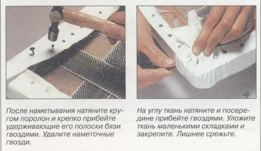

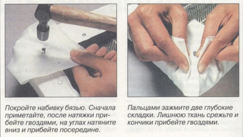

2Destroyer,
"Обещанные сувенирчики": Источник (мож кому интересно) - "Всё о ремонте мебели" из серии "Сделай сам" изд-во Внешсигма АСТ Москва 2000 г.
Есть большая книга с таким же названием (Сделай сам) типа энциклопедии. И ещё издавались брошюры с отдельными главами из этой книги. Я себе в своё время накупил тематических брошюрок, т.к. очень много тем из большой книги меня явно не интересует. А брошюры, к тому же, при случае (как сейчас) легче сканить и на полке места меньше занимают. P.S. Загрузил максимальное кол-во файлов 5 - больше за один раз не пропускают. Попозже ещё добавлю.

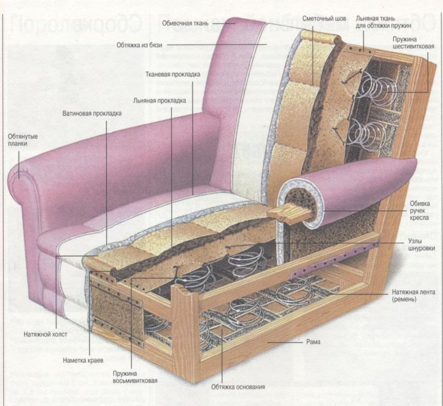

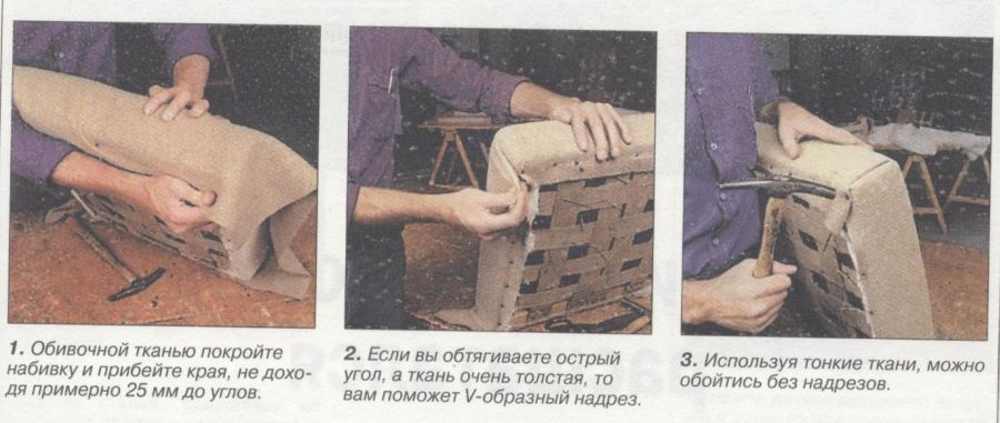

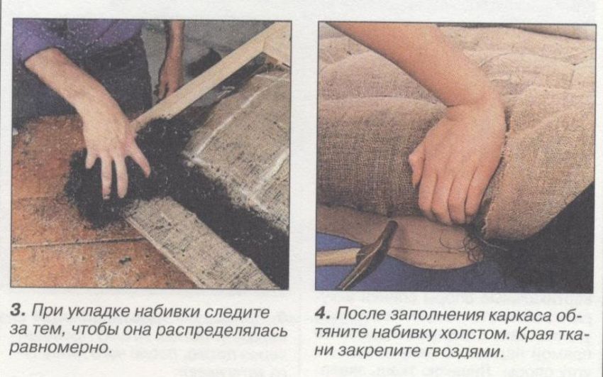

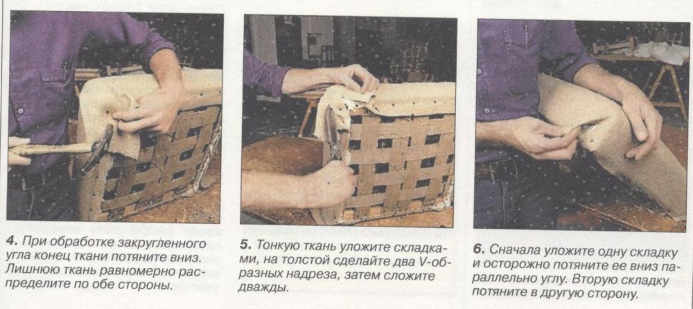

Вот ещё

2R.H.T.,
Большое спасибо, но это не совсем то. Нет именно описания укладывания венчиком. Сегодня закончил последнюю таберетку, углы грел феном, 150-200градусов на расстоянии 5см, примерно минуту. Кожзам размягчался и намного легче укладывался в складки. Не как заводские, но все-таки. Две-три скобы и грел следующий кусочек. Довольно быстро и аккуратно стало получатся, наловчился. Кстати, поролон отлично обрабатывается шкуркой, можно придать любую форму. Я не стал обтягивать поролоном с загибом вниз, приклеил к сиденью, обрезал, потом по краям наклеил полоски поролона шириной верхний поролон+ деревяшка, шкуркой выровнял и закруглил. После обтяжки вообще незаметно- ни на глаз, ни на ощупь- что обтянуто со склейкой.

2Destroyer,
***Нет именно описания укладывания венчиком.***
Звиняйте дядьку, чем бохаты ... :-)
