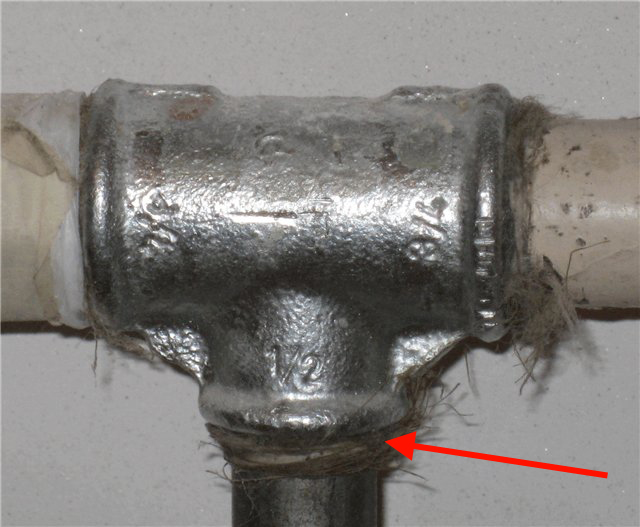

03.12.2009 в 11:31:30
dmdp написал : А эта лохматость чем-то чревата кроме эстетики?
Уплотнительный материал (лен) должен быть в витках резьбы,а не сбиваться в кучу,это же не под контргайку подмотка.

04.12.2009 в 15:59:30
печник_09 написал : Это захваты под трубный ключ, для удобства монтажа
Трубному ключу такие «захваты» только мешают.

04.12.2009 в 19:00:51
Suever написал : Уплотнительный материал (лен) должен быть в витках резьбы,а не сбиваться в кучу,это же не под контргайку подмотка.
А мне вообще показалось, что лён в другую сторону мотали...

04.12.2009 в 19:11:42
NNN написал : А мне вообще показалось, что лён в другую сторону мотали...
Бывает и такое,сколько "спецов" столько и способов.

05.12.2009 в 12:23:19
Спасибо всем за ответы! Я так понял, что монтаж не очень аккуратный, но вполне себе добротный. Делали местные сантехники, а они народ - 'грубый', работать эстетично не в их натуре.
И все же, можно ли понять родные ли это фитинги от EE или нет?

05.12.2009 в 13:11:01
Лишнюю подмотку опалите зажигалкой, будет счастье!!!
