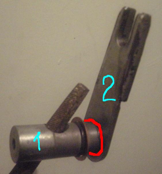

в этом году не успевал переделать копалку, поэтому копал без передка. хотя оно и не сильно напряжно. я специально делал перед быстросьёмным[скинуть перед 5-7 минут] чтобы мотоблок остался мотоблоком, подлезть в узкие места, фрезеровать ну и на всякий случай.

Тягу на сцепление делали под ногу? Через тросик?

ну да в перёд и назад. это-же ОКА.
