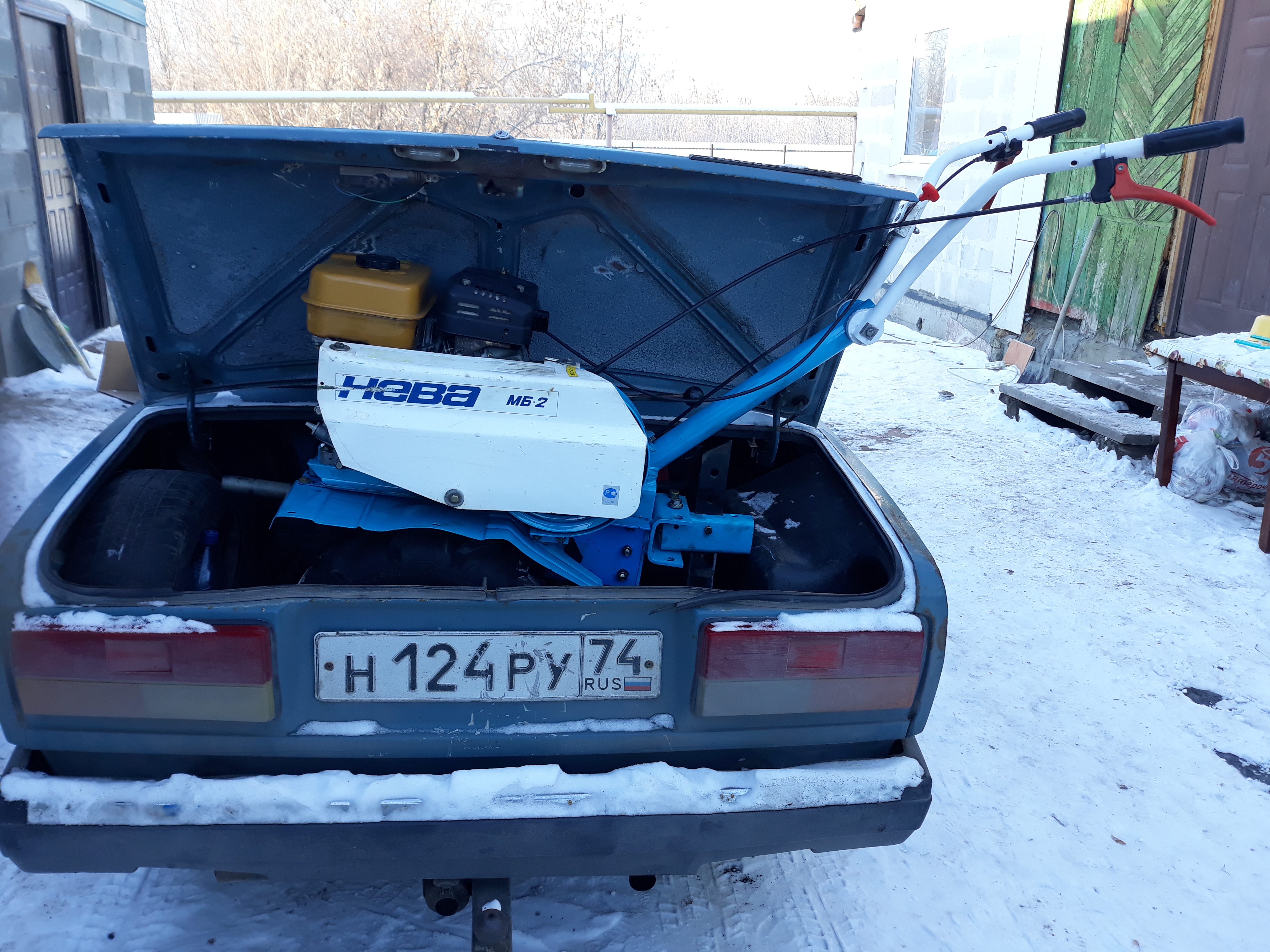

Сегодня купил неву с субару 7 л.с . За 25 т.р Выглядит нормально но есть ряд косяков.
1) мотоблоку 8 лет , краска начала слазить и старый хозяин его частично красил и говорит ремонтировал. Увидел что крепление сошника варено , интересно что ещё варилось ? 2)разблокировка не работает, рычажок пружинит и двигается но двигается легко . Похоже вилка сломана . 3) Обороты плавают и двигатель дымит. Слил старый бензин , он не горит .Заменил бензин , дымить перестал , обороты плавают.
4) Через выкрученную свечку глянул на поршень , чёрного нагара нет , лёгкий налёт . Либо он очень мало работал (что врядли) либо его ремонтировали .

Чтобы иметь представление о состоянии поршневой нужно Либо разобрать двигатель , или замерить компрессию. Замерил компрессию . 0.5 мало . Снял крышку клапанов , увидил декомпрессор . Как его обмануть ?

А движок постоянно так дымит, или пока не прогреется?

Diman330 написал: А движок постоянно так дымит, или пока не прогреется?
Diman330, Пока не прогреется .После замены бензина дымить стал значительно меньше .
