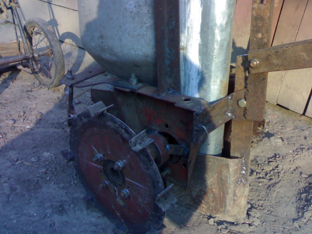

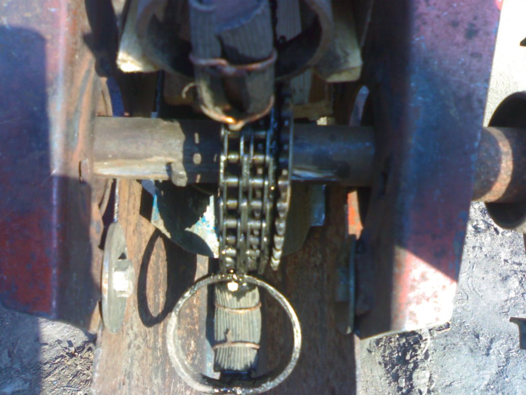

вот фрагменты конструкции сажалки двухрядная цепь, звёздочки

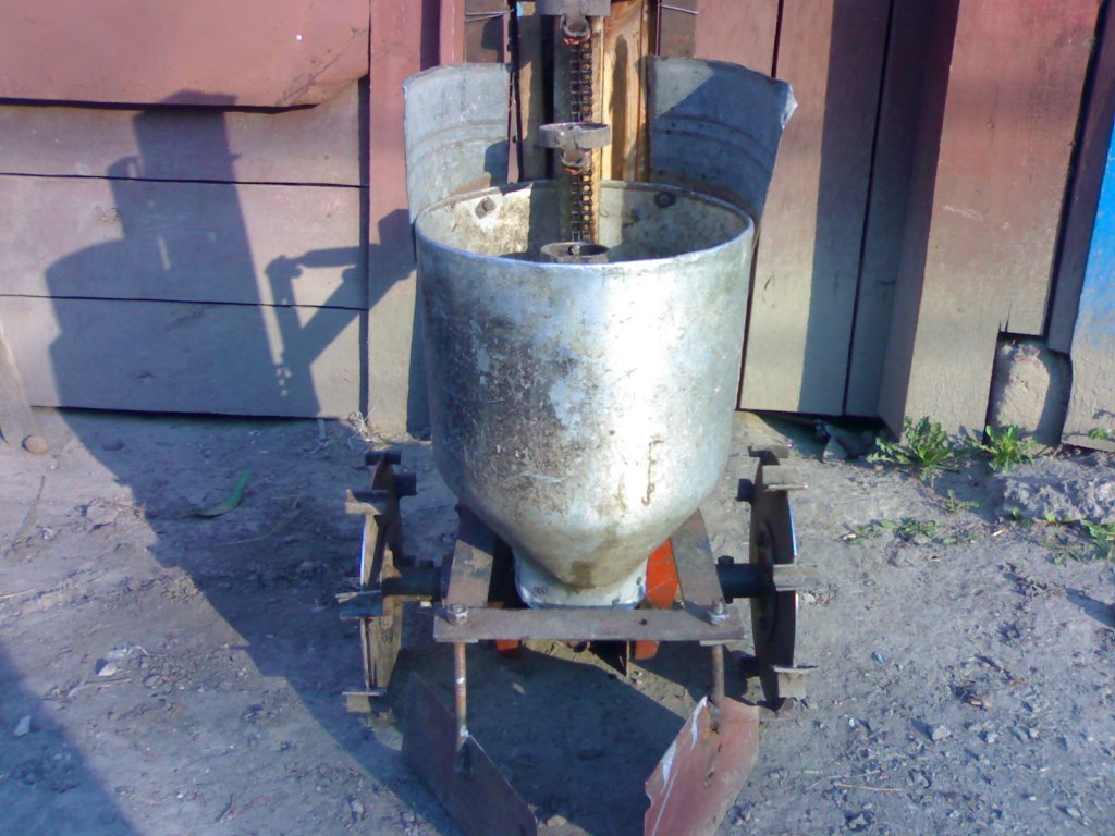

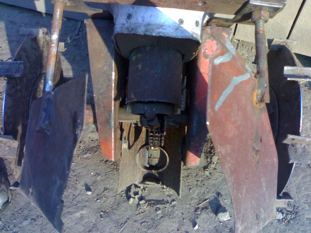

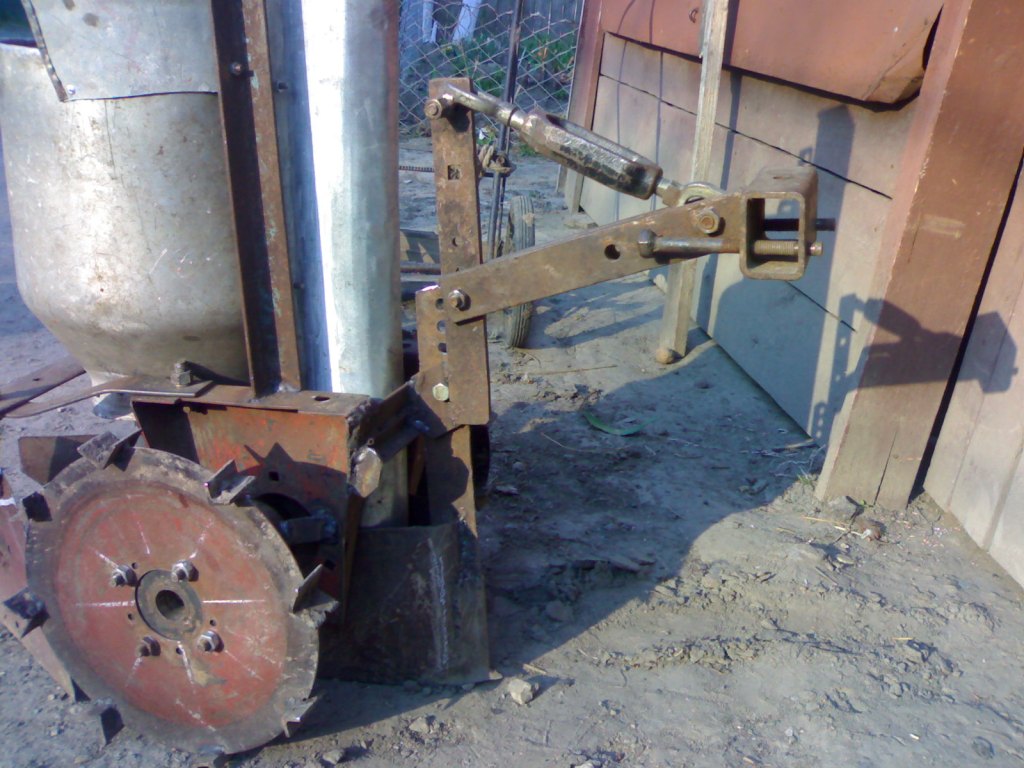

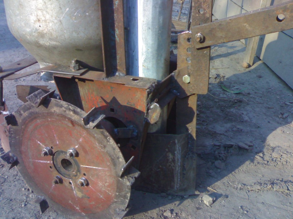

ещё фотки конструкции, колёса из дисков сошников зерновой сеялки, ёмкость для семян - бидон без дна первернутый, пластины для закрытия борозд
