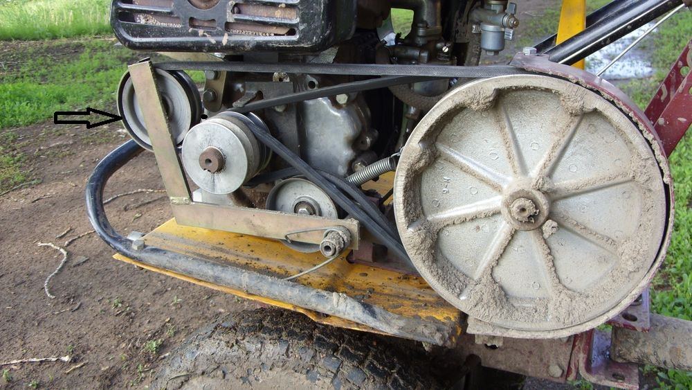

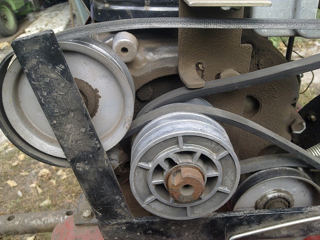

Да вообщем то я и не спорил. Нет там никакого болта.Стоит на конце вала стопорное кольцо. Снял я шкив за пять сек.без проблем.Внутри шкива стоит шпонка. Речь шла о другом,как уменьшить скорость мб.

Faeton0011,утрировано спор, вопрос снят по креплению шкива а заднем ходом пользуетесь?

Andrej Eirig написал : Faeton0011, а заднем ходом пользуетесь?
Да конечно.Как на 1 так и на 2 передаче.

Faeton0011,а диаметры ручьев переднего и заднего хода разные?

Вот здесь промашка вышла. Они одинаковые.только по ширине разные. Потому как ремни разные. Так что моя задумка не прошла. Придётся знакомому токарю заказывать шкив. Каким способом уменьшить скорость мб я не знаю,кроме этого.

Faeton0011, я не в курсе как шестерни себя ведут у мб-1 , если есть возможность 2-ю передачу изменить
Faeton0011 написал : Придётся знакомому токарю заказывать шкив. Каким способом уменьшить скорость мб я не знаю,кроме этого.
самое простое решение другой шкив, согласен

Faeton0011 написал : Я всегда фрезерую на первой передаче.Землю в пыль не разбивает. Мне кажется скорость нужно понизить ещё. В следующую осень переверну шкив,будет поменьше скорость. А для весны пойдёт.
Это будет похоже на ковыряние в носу, скорость фрезы должна быть не менее 80 об/ мин

дедуля написал : скорость фрезы должна быть не менее 80 об/ мин
А эти данные откуда?Какие обороты в моём мб,я понятия не имею.

дедуля написал : Это будет похоже на ковыряние в носу, скорость фрезы должна быть не менее 80 об/ мин
вот на неве с мб-2 при скорости примерно:- 6.58км/ч(вторая пониженная) будет 96.97об/мин при штатных фрезах d=360мм

Faeton0011 написал : Да вообщем то я и не спорил. Нет там никакого болта.Стоит на конце вала стопорное кольцо. Снял я шкив за пять сек.без проблем.Внутри шкива стоит шпонка. Речь шла о другом,как уменьшить скорость мб.
Как то у вас станно ремень задней передачи стоит??? На моем МБ-1 и еще на Каскадах вот так
